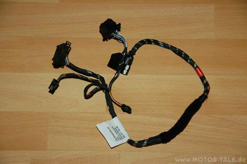

Wenn du eine Original komplette Innenleuchte mit Garagentoröffner hast brauchst du eigentlich nur die Elektrobauteile deiner jetzigen Innenleuchte in die anderen Innenleuchte mit Garagentoröffner einbauen. ( Austausch der Steuergerät) Dann eine Masse und Plusleitung und Beleuchtung an den Garagentoröffner legen. Die Klemme 31;15 und 58 sind in der Leuchte bereiz vorhanden. Kannst du also abgreifen. Ansonsten hat der Garagentoröffner nichts mit der Phaetonelektronik zu tun. Durch das austauschen der Steuergeräte brauchst du dir auch keine Gedanken über Codierungen machen.

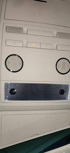

Hallo
Wie stelle ich fest ob ich einen Garagentoröffner verbaut habe ? Habe 3 Tasten mit 123 Nummerierung oben beim Schiebedach Öffner. Ist es das ? Und wie programmiere ich diesen ?
Danke
Wenn die drei Tasten in der Innenleuchte vorhanden sind, sollte der Garagentoröffner verbaut sein.

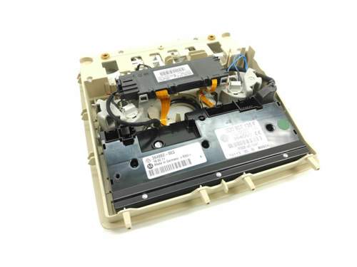

Ich hänge mich mal hier rein, für ein volldach GP4 kurz mit Alarmanlage brauche ich zur Nachrüstung des Homelink also
Lampe komplett - 3D0947135BF
Zum Einbau muss der Himmel nicht ab, oder?
Und das Steuergerät 3d0909511b
Also nochmal für mich bitte zum Verständnis, denn ich möchte auch den Garagentoröffner nachrüsten. Man benötigt eine komplette Lampe mit den Bedientasten, den erweiterten Kabelbaum und das Garagentor-Steuergerät von Homelink, welches im Raum über dem Rückspiegel verstaut wird?
Dann baut man die Steuergeräte von der bestehenden Dachkonsole in die neue um, verbaut das GTÖ Steuergerät über dem Rückspiegel und tauscht den Kabelbaum gegen den GTÖ-Kabelbaum.

Und in der Lampe ist auch die Innenraumüberwachung der Alarmanlage und, sofern verhanden, das Thema Schiebedach. Das macht den Ersatz gebraucht schwierig und neu teuer (1keur).
Hallo Alex,

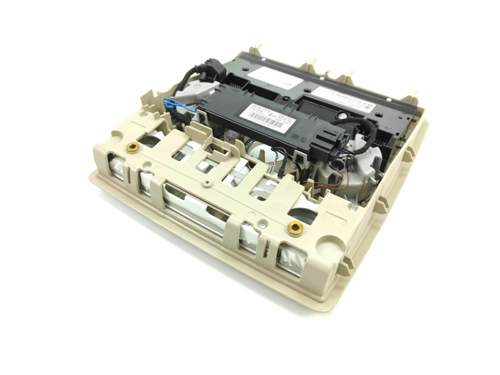

vielen Dank für deine rasche Antwort. Ich habe auf Ebay eine Deckenkonsole in meiner Farbe mit den drei Tasten gefunden. Ich würde also diese kaufen und den vorderen Teil mit den Tasten des Garagentoröffners auf meine bestehende Dachkonsole umbauen. Dann noch den anderen Kabelsatz und das Steuergerät. Kann ich das so machen?
Anbei Fotos von dem Teil, dass ich kaufen möchte und von meiner bestehenden Dachkonsole.
