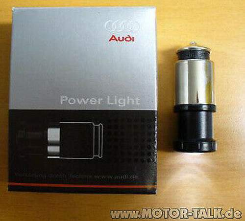

oder ne LED Lampe, original von Audi...
Zigarettenanzünder LED Lampe: 4F0 947 175 um 20,53
Led

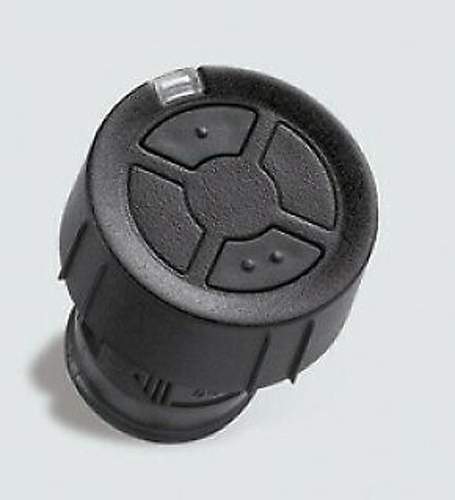

Es gäbe von Hörmann auch noch diese für den Zigarettenanzünder:
Hoermann-handsender-hsz-2-868-mhz-73000761-1
Danke!
Das ist doch ne super tolle Alternative!
Unbenannt
Die Frage ist nur, ob die Lösung nicht nur mit "Hörmann" Produkten kompatibel ist...
MfG,
Rudi

Ich habe einen SOMMER Antreib... Habe gerade mit Hörmann gesprochen. Die arbeiten beide auf der Frequenz 868,8 MHz.
Also kann ich den SOMMER Antrieb mit dem Hörmann Sender ansteuern...
