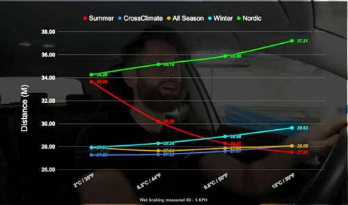

@GTDSmoere aus dem von @Cherry79 verlinkten Video
Sehr interssante Grafik, die genau die Testergbnisse bestätigt.
Alle GJR bisher waren mehr oder weniger normale WR mit etwas weniger Lamellen, meist auf der äußereb Lauffläche. Da hat der GTDSmoere durchaus recht.
Bis es den Michelin CC/CC+ gab. Der ist eben von vorn herein als ein Sommerreifen mit mäßigen
Wintereigenschaften entwickelt. Und da irrt sich der GTDSmoere mit seiner Pauschalisierung eben!!
Für mich persönlich ist der CC+ der einzige brauchbare GJR im Flachland
@einmk4besitzer der Bremsweg des AllSeason wird mit höherer Temperatur immer kürzer als der des WR, also hat @GTDSmoere überhaupt nicht Recht.
Schau dir die Grafik bitte genau an, bei 2°C sind WR und GJR gleich auf und je höher die Temperatur umso schlechter wird der WR während der GJR sein Niveau hält.
Klar haben wir es hier mit nasser Fahrbahn zu tun allerdings auch nur von 15 °C, was dann bei 30°C abgeht möchte man sich nicht vorstellen und so eine schwarze Asphaltdecke hat im Sommer auch mal 60°C
Der Cross Climate ist in der Grafik annähernd auf einem Niveau mit dem GJR
All das ist mir bekannt, ich fahre schliesslich den CC+ auf meinem mk4 ;-)
Genau deswegen habe ich mich für den Reifen entschieden.
Im Sommer ist er von allen GJR am nähesten am SR, bei noch guten Eigenschaften im Schnee.
Entscheidend sind jedoch die Eigenschaften genau bei den Mischbedingungen, die an 250 Tagen im Jahr hier im Ruhrgebiet man vorfindet. Irgendwas zwischen 3 und 15 Grad, sehr oft regnerisch,
zum Teil Trocken, Schnee schlimmstenfalls an 3 Tagen im Jahr. Und genau da punktet der CC+.
Genau darum geht es doch bei der Frage des TE oder nicht?
Er fährt einen ST im Ruhrgebiet.
Wenn ein GJR, dann kann ich nur den CC+ empfehlen. NUR IN DIESEM FALL.
Je nach Region/Fahrzeug/Fahrprofil kann es schon wieder anders aussehen.

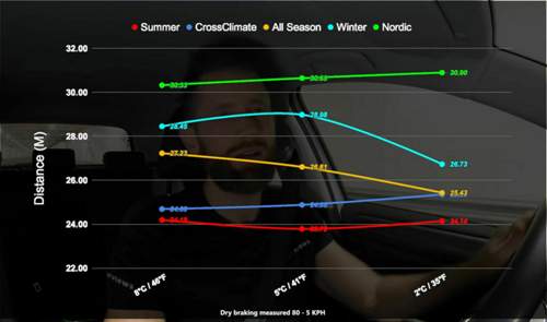

Trockenwerte (wenn auch nur bis hoch auf 8°) gibts übrigens auch, siehe Bild.
Bremsen-trocken
@Cherry79 schrieb am 28. April 2020 um 12:04:34 Uhr:
Und schon bei 8° einen Unterschied von 24 zu 28 Metern zum Vorteil des Sommerreifens sind beachtlich, oder?
Ich lehne mich mal aus dem fenster und behaupte der Sommerreifen hat bei egal welcher Temperatur, selbst bei -5° den kürzeren Bremsweg.
Die Fahrdynamik ist mit einem Winterreifen wie auch mit einem GJR immer schlechter, ausser und auch nur dann, bei Eis und Schnee.
Und hier interessiert auch nicht die Verzögerung eines Winterreifens, denn es wurde nach GJR gefragt und mit denen hat man im Sommer selbst bei 40° im Schatten 100% Versicherungsschutz wie auch im Winter bei Glätte und Schnee.
Ich sehe den Nachteil einzig und alleine im höheren Abrieb des GJR im vergleich zu einem Sommerreifen.
