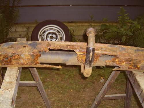

Ich habe heute mal die Heckstoßstange abgenommen, weil ich stellenweise eine Fertanbehandlung durchführen wollte.
Ich hätte sie besser drauflassen sollen, denn nun muß doch Blech und Schutzgasgerät her. 😰 🙁
Besonders gut gefällt mir die AHK.
Die Halter für das Kunststoffteil sind in weiten Bereichen weggefault und die Haltelaschen am Träger sehen auch nicht mehr vertrauenserweckend aus. 😠
Mal sehen ob ich die noch wieder einbauen kann.

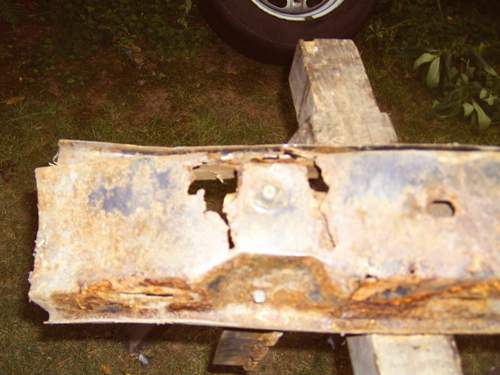

Hier nochmal ein paar schöne Bilder vom Innenleben der Stoßstange nebst AHK 😁

Ich brauche aber
hinten

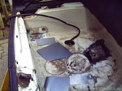

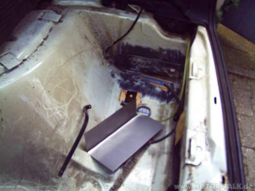

So ich habe den ganzen Gammel jetzt erstmal weitgehend rausgetrennt und Blechzuschnitte gemacht, und jetzt regnet es natürlich auch schon wieder.
Ich habe jetzt mal eine Frage zur Verarbeitung der K-Dichtmasse:
Muß diese auf das blanke Blech aufgetragen werden, oder erst Rostschutzgrundierung und dann zukitten?

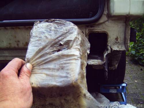

Dann habe ich mich heut über die Abdichtung der hinteren Holme gewundert.
Dort ist werksseitig ein Stück Schaumstoff in einer Plastiktüte reingesteckt.
Das Plastik war natürlich löchrig und der Schaumstoff mit Wasser vollgesogen wie ein Schwamm😰
Schöner Wasserspeicher, welcher wohl zusätzlich zum Korrosionsschutz beiträgt. 😁
Also achtet mal darauf, ob die Dinger bei euch trocken sind. 😉

jo die sind überall drin, bei mir sind se alle raus, selbst im 16V, die Dinger helfen dem Rost :-)))
Erst ordentlich grundieren, und dann zuschmieren! 😉
Wenn die Pampe dann getrocknet ist, alles schön mit Hohlraumwachs versiegeln.
Die Dinger habe ich aus meinem schwarzen gleich entfernt, somit is da nix mehr mit Wasserspeicher! 😁
richtig  schweller und  holme  sollen  " atmen"  und  abtrocknen können und  nicht als   Feuchtraum Biotop  zur Kondenswasser Rezirkulation dienen
weiß  auch nicht was die  sich dabei gedacht haben  hatten die  angst das  wenn der passi bergab steht der längsträger  vollläuft ???
dann wären  die  durchführungen  der benzin und unterdruckleitungen mumpiz  da  kommt tatsächlich wasser in den Holm
Auf jeden Fall bleiben die jetzt drausen.
Ich habe mich vorhin nur über diesen Blödsinn gewundert.
Kein Wunder wenn es da gammelt.
Wie Eric sagt:
Dauerfeuchtraumbiotop. 😁
