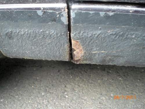

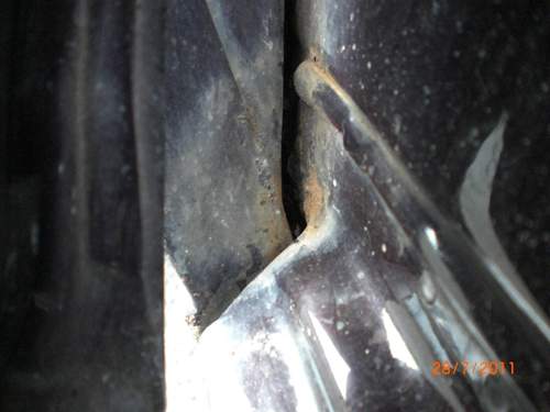

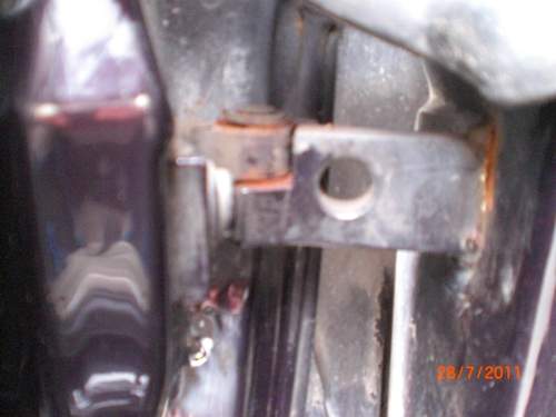

Ja nun ist es soweit morgen ist Großkampftag angesagt.Es gibt einiges zu tun.Habe einiges an Ersatzteilen geordert.Und werde nun den Tüvmängeln entgegenwirken.
Einiges werde ich auch zur Substanzerhaltung erneuern bzw. ausbessern.
Bilder von einem Teil des Übels habe ich mal angehängt.
1.Schweller vorne links vom Rost befreien,dazu Kotflügel und Tür ausbauen.
2.Verbundarbeit wenn Tür draußen ist unteres Türscharnier erneuern.
3.Spurstangenköpfe links und rechts erneuern+Achsvermessung
4.Querlenkerlager erneuern
5.Federbeinlager links erneuern

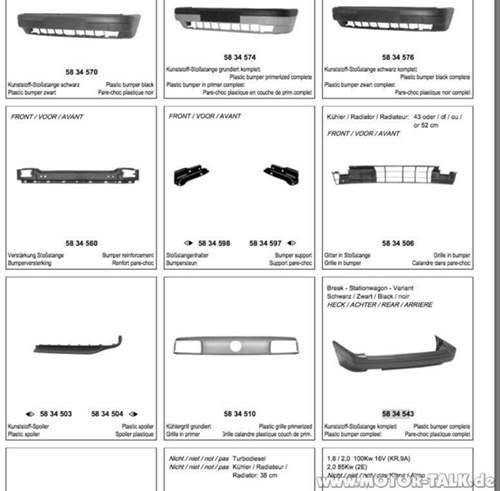

den querträger  willst du doch eh wechseln
anyway ich habe auch nen B3  schweinehaken unter der B4  haut
Dave  müsste  die  teilenummer haben und  den Querträger hinten gibts auch beim freundlichen einzeln
Bin morgen mal auf dem Schrottplatz, dann weis ich mehr.
Komischerweise ist dieser hintere Querträger im Zubehör nirgendwo zu finden.
kann nicht sein habe  selber  vorderen und hinteren Träger  neu geholt
von van wezel   ruf da  mal an  aber kann natürlich sein ersatzlos entfallen😁 http://www.vanwezel.de/index.php?...
gibt  aber noch ein paar andere  die  das pressblechgelerch verkaufen  und fertigen
muss mal schauen irgendwo habe ich ne Liste  wenn du nix  findest
schau mal bei Schliekmann, Johns,Prasco, Klokkerholm,Diederichs
und  dann rufe  ich mal laut ROY  ROY  KUCK MAL BEI  WESSELS &MÜLLER inden katalog
Hatte Dave nicht ne Hängerkupplung abzugeben(verschenken)?????
Im Zubehör für hinten leider entfallen, nirgends mehr gelistet das Teil! 🙁
jupp  bei  van wessel für nasenbär nur  noch  als  kombi mit haut   aber  auch nicht teuer   entfällt  aber  auch bald  hat die  nummer 5834543
im katalog VWA2010 zu finden
vorne  gibts noch  solo 5834560  hinten war  5834540  bei  equiparts  steht er noch drinn  tja  so ist  das  leben  vor  einem halben jahr  gab es das noch alles  zu kaufen 🙁
