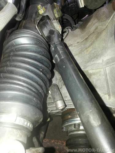

bei Audi A6 C4 2.0-Vierzylinder mit 116 PS (Erstzulassung 1994, über 380.000 km, u. a. noch erste Kupplung, 5-Gang-Schaltgetriebe) lassen sich plötzlich die Gänge kaum noch einlegen.
Zuvor hatte es wohl einen Getriebeölverlust gegeben.
Hatte zuvor einen nach oben gerichteten, offenen Stutzen am Getriebe und ein äußerlich veröltes Getriebes entdeckt.
Dieser nach oben gerichtete, offene Stutzen am Getriebe wurde mit einem Stück "zugeschraubten" Gummischlauch verschlossen (siehe Bild).
Wofür ist dieser Stutzen gedacht?
Wie war dieser Stutzen original verschlossen?
Wie kontrolliere ich den Ölstand im vorliegenden Getriebe?
Welches Öl (Spezifikation?) müßte wie nachgefüllt werden?
Was kann ansonsten Ursache dafür sein, dass sich die Gänge nur noch schwer einlegen lassen?
Provisorisch verschlossener Stutzen

Die Öffnung oben ist die Entlüftung. Normalerweise sitzt da eine schwarze Kappe drauf, grundsätzlich ist die Öffnung aber offen.

loch ist wie schon erwähnt die entlüftung

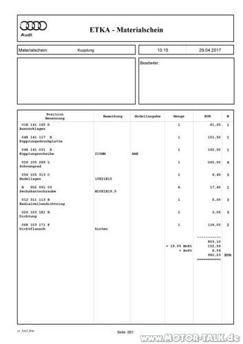

ersatzteile siehe bild ( mit * = original , aber entfallen ; ersatz ist drüber )

Welche Teile sollten beim Kupplungswechsel (Wechsel von Kupplungsdruckplatte, Kupplungsscheibe und Ausrücklager) zusätzlich ausgetauscht werden (günstig zu erledigende Zusatzarbeiten?)?
Müssen im vorliegenden Fall Schrauben, selbstsichernde Muttern o. ä. beim Kupplungswechsel ersetzt werden?
Na wenns nicht auf Budget ankommt .... dann wechsle das Teil zwischen den beiden Kennzeichen *lol*
bei der Laufleistung (>300tkm) würde ich den Wellendichtring Motor ( Schwungrad muss ab ; hier dann neue Schrauben nehmen) und den Wellendichtring Getriebe mit wechseln auch wenn es trocken ist .... wäre blöd wenn nach 6 oder 12 Monaten die ersten tropfen kommen => dann müsste man nochmal Getriebe und Kupplung abbauen :-(
Ich selbst wechsle immer Nadellager im Schwungrad mit ( je nach km-Leistung ) , sonst halt Kupplung komplett inkl Ausrücklager. Schrauben der Kupplung können wieder genutzt werden.
Beim Schwungrad auf Riefen und Verfärbungen achten , ggf beim Anlasserkranz auf Grat.
Wenn Getriebe ab ist würde ich selbst mal getriebe seitlich oder hochkant ablegen und die Ölablassschraube abmachen und den Magneten ansehen ob viel Abrieb zu finden ist ( kann man dann auf erhöhten Verschleiß oder gar defekt schließen) ... eine ganz dünne Schicht/Film ist zu vertreten. Wenn es das Budget hergibt evtl gleich Öl mit wechseln.
Schrauben Druckplatte = 22Nm ( Kupplung zentrieren nicht vergessen !!)
Schrauben Schwungrad = 60Nm + 90 Grad
( (über Kreuz anziehen !!)

Wie lauten für den vorliegenden Fall die genauen Spezifikationen bzw. Artikelnummern für Wellendichtring Motor, Wellendichtring Getriebe und Nadellager im Schwungrad?
Für Teilenummern würde ich lieber Motor und Getriebekennbuchstaben vorab haben und BJ um keine falschen Nummern zu nennen .... hab da diesbezüglich schon üble Erfahrungen sammeln können.
ohne Gewähr da ohne genaue Angaben zu Motor und Getriebe zu kennen
Liste für kleine Kupplung 210mm
Wellendichtring Motor nicht mehr einzeln laut Etka ... nur mit Dichtflansch zusammen
Kupplung-210mm
