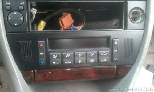

Ich habe heute an dem A6, den ich gerade ausschrotte, festgestellt, dass der ein komisches Klimabediendisplay hat. Hat das jemand schon mal gesehen? Zusätzlich kann man bei dem an den 3 Mitteldüsen auf kalt oder warm drehen, das hat mein S6 nicht. Ist der Wagen ev. für ein anderes Land produziert worden, oder was hat das für Bedeutung?
MfG
Hannes

glaube Leon93 hatte auch auf seiner Suche nach `nem A6 mal ein Bild von so `ner komischen Klima drin.
Wir glaubten wäre nachträglich reingekommen, sah bissl aus wie aus`m E39.
Deine sieht aber auch so aus...
Scheinbar doch mal was vom Werk her verändert worden, aber soweit ich informiert bin ham selbst die Italien, Schweiz usw. Fahrzeuge auch unser Klimabedienteil.
Der müßte ja nach deiner Beschreibung auch andere Stellmotoren haben, wenn die Mitteldüsen auch Temp.-Unterschiede machen.
Also sehr seltsam und Fragen bleiben weiterhin offen, wobei mich der Ausgang auch sehr interessieren würde.
Gruß, Lars
vieleicht bekommt man mehr Informationen über die Teilenummer und/oder über die FgNr.
PS: hast du hinten originale Fußmatten drinne und wenn ja wie sehen die aus?
Gruß Sylvio
Ja, schon komisch das ganze.
Hier die Fahrgestellnr.: WAUZZZ4AZTN073216
Fußmatten sind leider keine originalen mehr drinnen.
MfG
Hannes

Wie Lars schon sagte, neulich war ein C4 im Internet zum Kauf angeboten, der hatte genau dieses Bedienteil verbaut.

Ok, vielleicht hat jemand den Link, oder kennt den Verkäufer, vielleicht kann der was dazu sagen. Ich habe meinen Verkäufer dazu befragt, der konnte dazu auch nichts sagen, er hatte den Wagen so gekauft, war aus seiner Sicht ein österreichischer Wagen (lt. den Papieren waren nur österreichische Besitzer drauf).

Evtl. ein US - Modell aus´m Audi 100 - erinnert mich stark an die Bedieneinheit aus´m Audi 90 B3 von einem Arbeitskollegen
Ich glaube ich habe den Grund gefunden: Im Wasserkasten steht am Klimakasten "Diavia", somit dürfte die Klima wohl nachgerüstet worden sein. Sieht aber alles sehr professionell aus, wusste gar nicht, dass es ab dem Facelift in Österreich den V6 C4 ohne Klima gab. Ich dachte immer, dass die spätestens ab dem Facelift serienmäßig verbaut wurde.

auch in D hatte nicht jeder eine Klima nach dem Facelift in den V6 Motoren
Hallo!
Das Bedienteil stammt aus einem Nachrüstsatz, den anfangs einige Zubehörhändler angeboten haben. Diese waren hauptsächlich mit Klimageräten von Diavia ausgerüstet. Denn als das Facelift rauskam, waren meines Wissens nur die Quattro´s mit Klimatronic ausgerüstet!
Interessant interessant! Da klärt sich ja meine Frage doch noch auf! Hast du Recht Lars, das war ich letztens, der hatte auch so ein komisches Bedienteil! 😉
Danke für die Info, bin ich wieder etwas schlauer geworden!
Gruß Leon
