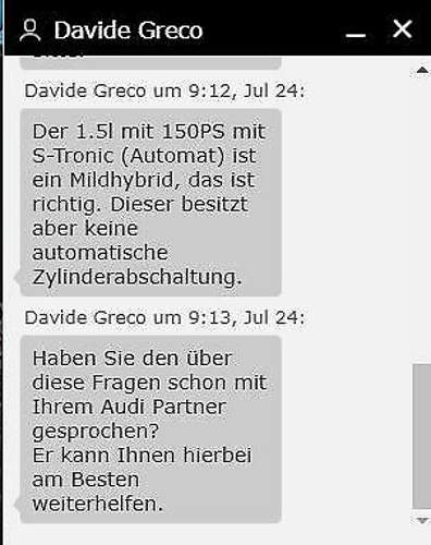

1. Der Händler behauptet: A3: Zylinderabschaltung nur OHNE Mildhybrid
2. Sende Deinen Link an dern Händler und er korriigiert sich: A3 Zylinderabschaltung und Mildhybrid o.K.
3. Audi Chat von heute morgen: A3: Zylinderabschaltung nur ohne Mildhybrid (siehe Beilage)
4. Händler klärt nochmals ab: Beides beim A3 möglich
Ich weiss es echt nicht mehr: Was wir gerne hätten ist entweder
A3 mit Mildhybrid und Zylinderabschaltung oder
G8 mit Mildhybrid und Zylinderabschaltung
Gehen jetzt Beide oder?

Das ist Käse- Warum sollte es den der Gold haben und der Audi nicht. Das macht überhaupt keinen Sinn. Ich gehe davon aus das die Kollegen da nicht gut informiert sind. Es gibt doch zum Mildhybrid auch einige Videos. Eventuell wird da ja etwas erwähnt.
Der 1.5 TSI hat immer die Zylinderabschaltung, warum sollte die Mildhybrid-Version das nicht haben?
Alle 1.5er haben ACT!!!

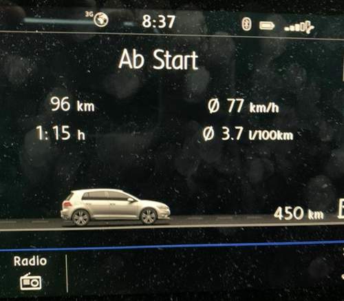

Klar ist es technisch ein Mildhybrid und er spart auch Sprit.
Merke es momentan doch schon jeden Tag.
Du hast eine komplett falsche Definition in deinem Kopf, schau dir die lieber nochmals an 😉
Welchen Sprit spart er denn, wenn der E-Motor deutlicher unterstützen würde, würde man es doch sehen bei WLTP im Vergleich zum TSI ohne "e" Der Verbrauchsunterschied nicht besser als bei einem Golf 7 Bluemotion.
Beim E-TSI schein der RSG nur beim Anlassen, rekuperieren und Turboloch kürzen zu helfen.
Da kommt nicht viel bei rum.
Technisch wäre wohl mehr drin. Irgendwo stand, Mildhybride sparen mehrere Zehntel bis 1l.
Das ist wohl nicht so beim Golf eTSI, zumindest laut WLTP.
Interessant sind vermutlich bald Spritmonitorwerte!
Hat der G8 eTSI eigentlich eine bessere Abgasnorm als der TSI?
@Fladder schrieb am 24. Juli 2020 um 16:30:39 Uhr:
Kann ich ganz klar bestätigen.
Mit welcher Referenz?
Wenn ich sage mein Golf 7 braucht zur Arbeit ~4,5l, könnt ihr eure Spritersparnis darlegen?
