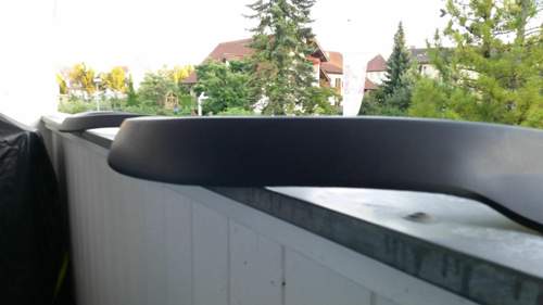

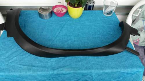

Der hatte die mal kurz im Programm vor gut einem Jahr und auch als G60 betitelt. Aber es waren die "normalen" GTI Verbreiterungen mit dem Übergang zur schmalen Leisten. Unten ist ein Bild von der Classic Parts G60 und dahinter ist die von Ebay.
Und zufrieden gab ich mich erst nach der 2ten Lieferung, da die erste wie auf dem Bild aussah.
20150821-195843
20150819-175853
Nein, der Händler heißt dis-autoparts mit sitz in Polen. Wenn man sich die Bilder da genauer anschaut glaube ich das sind auch gti. Wäre aber egal wenn die Qualität ok wäre.
