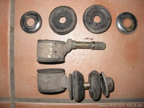

Morgen allerseits,
Je mehr ich im Interent lese desto mehr komme ich durcheinander.
G60 Koppelstangen kommen mit der Kröpfung (also schrägen Seite nach innen) Mutter wird mit 25Nm festgezogen. Richtig?
Die 25Nm zerquetschen bei mir jedoch so extrem die Gummies, das von ursprünglicher ca. 1,5cm höhe nachher nurnoch ca. 5mm übrig sind und ca. 2cm Gewinde freistehen. Das kann doch nicht sein, oder?
Habe Mapco Kuppelstangen http://www.rhoox.com/images/product_images/info_images/133/51862C.png
kann es sein das die Mapco-gummies etwas weicher sind und sich deswegen mehr quetschen?
Hab schon von abgerissenen Stangen, kaputtgedrehten Gewinden und Muttern gelesen.. ich möcht nichts kaputt machen..
Jetzt aber zum nächten Punkt.. Wierum kommen die gekrümmten Unterlegscheiben? Bei mir waren die mit der nach aussen gewölbten Seite hin zur Mutter. Aber hier (angeblich alles Original) http://www.motor-talk.de/.../sdc15697-i204284126.html
sieht das sehr danach auch das die Unterlegscheiben mit der nach aussen gewölbten Seite hin zum Gummi montiert ist.
desweiteren heisst es hier das die Gummies mit der dicken Seite hin zum Querlenker sollen, bei mir waren sie aber andersrum.
Wie rum ist das jetzt richtig... ?? 🙁
Im Reparaturbuch steht auch ncihts...
Hilfee!!
so wie im Anhang habe ichs montiert.
Golf-ii-g60-koppelstange-richtung

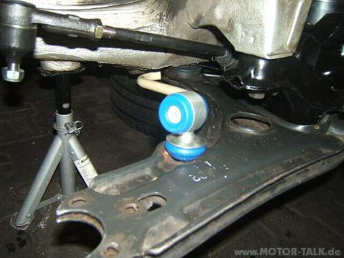

...am besten hätteste eh welche genommen, die in PU gelagert sind, da verpufft nicht so viel an Torsionskraft!
Bestellste hier:
http://www.clausvonessen.de/pi3/index-1.html
Zudem halte ich persönlich von MAPKO überhaupt nix!
...auf dem Foto ist alles verkehrt herum ....🙂...alle Scheiben und Gummis müssen um 180 verdreht werden...🙂
...nein, so wie auf der zeichnung ist es richtig!!!
Die "schmale" Seite der Gummi`s/PU-Buchsen zeigt IMMER zum Querlenker.
Bei jedem orig. Querlenker/Koppelstange hab ich das so im Urzustand gesehen.

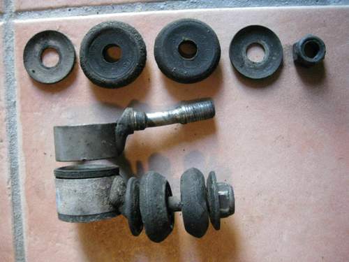

...bitte sehr, ein Foto:
Koppelstange
....ja wie gesagt @Stahlwerk....es ist definitiv Falsch...😠😠😠
Also original waren die bei mir so motiert:
Kröpfung nach innen, Unterlegscheiben mit nach aussen stehender Seite in richtung Gummies, die Gummies mit der dicken Seite jeweils richtung Unterlegscheibe.

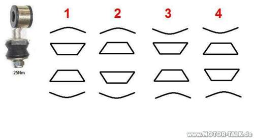

Kriege die Fotos nicht auf den PC. hab nochmal ein bischen im Paint gemalt:
edit: wenigstens habe ich ja 2 Kandidaten gefunden die mich verstehen und die Problematik kennen :P so gehts mir jetzt seit 4 Tagen internet recherche. Keinen Plan wierum die Dinger wirklich sollen.
Original waren sie auch jeden Fall bei (mir) SO monitert.
Golf-ii-g60-koppelstange-richtung-soo
