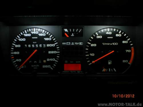

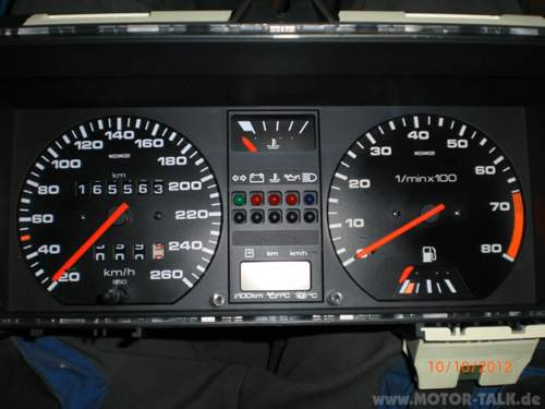

Ich habe letzte Woche meinen Tacho ausgebaut weil die Beleuchtung nicht funktionierte und mich gerade daran erinnert das jemand als ich die ersten Fotos gepostet hatte, sagte das der Tacho wahrscheinlich aus einem 16V stammen würde und nicht der originale sei.
Ist das nun der Originale oder einer vom 16V?
Anschlüsse passen alle. Druckschlauchanschluss ist auch auf der Rückseite. weiss nicht warum das nicht der Originale sein soll... :S

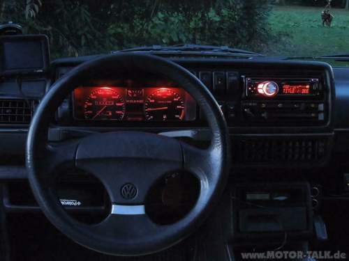

Was anderes: Hat jemand Erfahrung damit wie ich die Beleuchtungsfarbe ändern könnte?

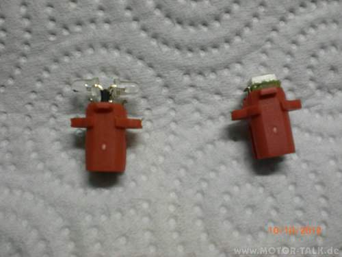

Habe LED lampen, Wiederstände und alles da aber eigentlich keinen Bock da alles zu verhunzen wenn es denn der Originale ist.
Hat jemand eine Idee wo oder aus was ich mir den im Tacho zur farbänderung eingebauten transparenten grünen Streifen aus Plastik nachmachen kann.
Habs schon mit angeschliffenem Plastikstreifen und so probiert aber das licht streut sich nicht genug.

Aber zu den LED´s kann ich nur sagen. Das hatte ich mal so gelöst das ich die in Reihe geschaltet habe. Die Lampen am KI bekommen 12V und da einfach die LED´s in Reihe ran und fertig.
Ist kein G60 Tacho.
G60 Tachos gehen bis 260, aber haben den DZM bis 7000 und nicht bis 8000. Hierbei handelt es sich um einen 16V Tacho. Aber das ist auch nicht weiter schlimm, da die Wegstreckenzahl identisch ist!
Und du kannst den Tacho ruhig verhunzen, da dieses schon durch die roten Zeiger passiert ist, ist der Wert dieses Tachos von 100 Euro auf 30 Euro gesunken. Der Wert sinkt nicht weiter ob du nun LEDs einbaust oder nicht...
Tacho ist vom 16V, da DZM bis 8000.

Was die LED basteleien angeht bin ich auf Grund der Tatsache das ich die Folienplastikblende ablöten müsste etwas ins stocken geraten und überlege gerade ob ich nicht vielleicht die Audi-orangen VDO irgendwie grün beleuchtet kriege 😉 zu freude wahrscheinlich vieler hier :P
Mfg
Hallo, Leute!
Nur mal als kleiner Erfahrungsbericht zu anderen Erfahrungen :-)

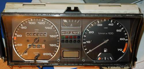

Da mein Originaltacho sowieso im Dutt war,(Vorbesitzer hatte wohl etwas zu schnell mit der Bohrmaschine gedreht...), hatte ich zusammen mit nem G60 Getriebe eh einen anderen Tacho gesucht und den heut gerade umgebaut mit LEDs. Hier der Link...
http://www.amazon.de/.../ref=pd_ybh_2
Die grüne Folie im Tacho hatte ich dazu entfernt, die helligkeit ist sehr gut und dank der spezial LEDs streut das Licht auch gut. Bin vollends zufrieden :-)
Dann noch ein Chrom-Set in den Tacho hinein gefummelt und so sieht das Ding richtig schick aus :-)
