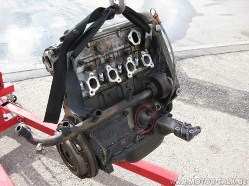

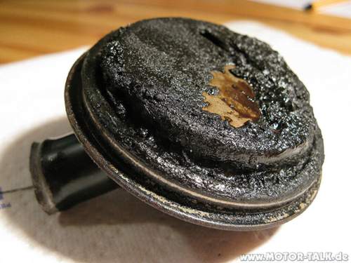

hast im polotreff und im magazin auch schon geschrieben oder verwechsele ich dich?bau doch mal den ganzen sche..ab also alle schläuche inkl. ölabscheider und mach mal sauber..aber wird bestimmt der halbmond hinten am block zu sein..der sieht dann nach ner zeit so aus wie auf dem ersten bild

Der Halbmond war eigentlich sauber bei der Motorrevision vor ca. 15tkm!
da kommt ja ziemlich beschi..... dran in eingebautem Zustand!oder kommt man überhaupt hinten dran bei eingebautem Zustand?
Wenn dann von unten, oder müßte die Brücke dafür weg?
Könnte ich das testen in dem ich den Schlauch wo vom Halbmond weg geht einfach ma abmache?
Wenn ich dann immer noch überdruck habe, ist ja klar das der Mond zu ist!
Scheiß dingen... hab das bislang noch nie rausgemeißelt bekommen ! Da ham die ja ne kacke verbaut ^^...

Wenn es aus beiden Schlauchteilen rausqualmt wenn der Motor an Temperatur zunimmt dann müsste das Ding ja noch einigermaßen frei sein oder ?
Ich würd den Schlauch von der KGE mal abmachen. Wenn dann Ruhe ist, dann ist die dicht.
Gibt aber auch nen Werkzeug, um das Ding vernünftig rauszuhebeln. Muss ich mal morgen in
meiner Datenbank für VW-Spezialwerkzeuge nachsehen.
Sollte aber möglich sein von unten.

Also, ich habe jetzt unten an dem Ventil wo aufm halbmond sitzt den Schlauch abgezogen.
Wenn ich jetzt durchn Ölstab puste habe ich unten raus durchgang, auch wenn er jetzt läuft kommt unten zum anschluß luft raus!
Also bis zu dem Ventil unten sollte das passen!
aber wo könnte jetzt noch der fehler liegen?
