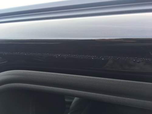

Themenstarteram 7. Februar 2018 um 6:31
bei meinem G31 frieren die hinteren Türen immer zu. Es ist nicht die Dichtung (die habe ich mehrfach massiv einhgefettet). Es ist die Dichtlippe aussen herum.
Was kann ich da tun? das Fett wird da immer abgewaschen.
Da läuft vom dach Wasser hinein.

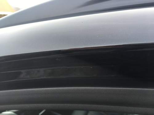

Das Problem mit den zufrierenden Türen hat der e39 auch ;) liegt an der oberen gummilippe die BMW seit annodazumal verbaut. Der Filz saugt sich mit Wasser voll, am Blech friert es aufgrund des hohen anpressdruckes an und es friert an.
Konnte das Problem verhindern indem ich das Blech mit Silikonspray eingesprüht habe, das es eben nicht anfrieren kann.
Hatte mein alter w204 nicht, da ist auf beiden Seiten wasserabweisender „Stoff“.
Das Problem ist aber ganz klar ein konstruktives und im Design der Dichtung zu suchen weil
a) Die Türen vorne kein Problem haben
b) alle anderen Autos bei mir kein Problem haben.
Habe mal zwei Fotos beigefügt da kann man wunderbar sehen, dass es an der Dichtfläche hinten nass ist, vorne aber nicht. Wenn ich die Dichtung anfassen dann ist die hintere Dichtlippe nass, vorne die ist staubtrocken.
