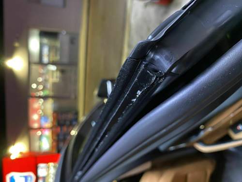

bei meinem G31 frieren die hinteren Türen immer zu. Es ist nicht die Dichtung (die habe ich mehrfach massiv einhgefettet). Es ist die Dichtlippe aussen herum.
Was kann ich da tun? das Fett wird da immer abgewaschen.
Da läuft vom dach Wasser hinein.

Das Problem ist glaube ich die obere Kante, weniger die Dichtungen! Das Einfetten der Dichtung bringt da wahrscheinlich wenig.
Ich habe beim letzten Mal ein Foto (Ansicht von oben) gemacht, hier scheint sich Feuchtigkeit zu sammeln.
Ich habe aber leider noch keinen Termin beim Freundlichen gemacht.

Ja genau von den Filz reden wir. Der wurde bei mir getauscht, aber ohne Wirkung.
Vielleicht rufe ich morgen beim Händler nochmals an und sehe weiter.
Versucht es doch mal mit Silkonspray anstatt Fett oder Hirschtalg. Der Händler wird da nichts machen können.
Ok, bei mir wurden die Gummis getauscht, das Filz tauschen bringt damit also auch nichts. Irgendetwas muss der Händler noch machen können, das Problem haben ja nicht alle, insofern gehe ich nicht von einem grundsätzlichen Problem aus.

Ich lasse mal ein Bild sprechen....
61044234-1010-477d-b991-f84bc5cfaadb

So war es bei mir auch wieder. Ich bin mit dem Eiskratzer vorsichtig an der Gummilippe lang, dann ging es.

Ich reibe ALLE Dichtungen (bei den Türen sind es im unteren Bereich 2 getrennte Dichtungen!) und auch die samtigen Dichtungen im oberen Teil der Tür mit der originalen BMW Gummipflege ein und habe das Problem auch im kalten Skiurlaub nicht.
Bitte nehmt nichts anderes als die originale BMW Gummipflege und auf gar keinen Fall was mit Silikon, sonst qietscht die Dichtung am Lack. Ein Thema, das BMW bereits seit dem E39 hat....
