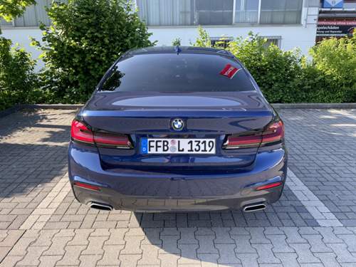

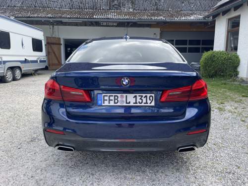

Habe Jetz nachgerüstet hat alles sehr gut funktioniert vor der Codierung hatte ich 2 nebelschlussleuchten nach der Codierung nur noch eine und die spalt Maße muss ich mal bei einem originalen anschauen und ggf nochmal richten
Bist du sicher, das es mit Bimmercode nicht geht? Im Expertenmodus ist da schon viel machbar.
Habe meine Umrüstung vor‘m Wochenende erledigen lassen, beim Codierer mit Link zu BMW.
Bin sehr zufrieden.
LG
Dadurch wurde die komplette Software automatisch auf den aktuellen Stand gebracht, was ein Zuckerl oben drauf ist.
Finde er sieht jetzt moderner scharfkantiger und besser aus.
LG
@whopper schrieb am 28. Mai 2023 um 21:35:26 Uhr:
LG
Auf jeden Fall ein optischer Gewinn. Top.
Noch dazu, verkauft er sich damit deutlich besser, zumindest ich würde eher meinen nehmen als einen original VFL ohne LCI Rückleuchten.
Vor allem die original Eintragung der Nachrüstung bei BMW, sonst hätte ich es nich machen lassen.
Bezahlt habe ich 1199€
In Göppingen gibt es Angebote für 1099€
LG
