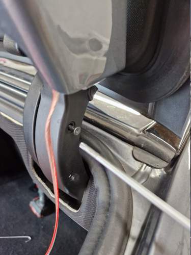

Wo habt Ihr beim G31 das Kabel zur Heckklappe am Besten verlegt?
Überlege noch und benötige paar Tipps von Euch. Danke

Beim G31 ist es in etwa genauso. Vom BDC entlang des Fzg Kabelbaums nach hinten rechts. Dann an der D-Säule hoch und über das Heckklappenscharnier rechts zu den beiden Rückleuchten. Am Scharnier wird es ein bisschen eng daher haben manche auch das linke Scharnier benutzt.
So, ich bin jetzt rechts hinten hoch und durch das Scharnier. Ging einfacher als gedacht. Hier zwei Bilder. Vielleicht kann es wer nutzten.

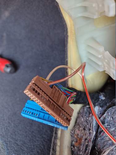

Und das dicke Audio Kupferkabel willst Du wie in die BDC Stecker bekommen?
Ich glaube Du hast vorn noch nicht die Platzverhältnisse gesehen und wo die Kabel rein müssen. Kann auch sein ich irre mich…
Audiokabel für allgemeine Elektrik geht garnicht.
Okay, daran habe ich noch nicht gedacht??
Mal schauen wie ich Platz bekomme.
Eigentlich ist es doch dem Kupfer in der Leitung völlig egal ob ein Audiosignal oder Gleichstrom durchfließt zum Blinken. Finde die Flexibilität von der Ummantelung jetzt noch griffiger beim Verlegen. Eigentlich ist es Verschwendung, aber gerade beim Scharnier dachte ich mir, ist das besser isolierte dickere Kabel flexibler.
@MichaelF83 schrieb am 9. Juni 2023 um 21:03:17 Uhr:
So, hat alles geklappt. Platz war völlig okay. Keinerlei Probleme mit den etwas dickeren Kabel gehabt, siehe Bild.

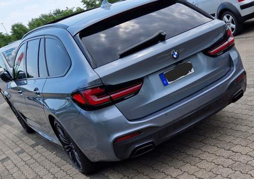

Hatte super hilfe beim Codieren und somit leuchtet alles ohne Fehlermeldung. Ich freue mich. Sieht von hinten aus wie ein neues, anderes auto :-)

20230613
Fertig
Sauber, wenn es echt auch noch eingetragen ist, also auf BMW Servern eingetragen dann top.
