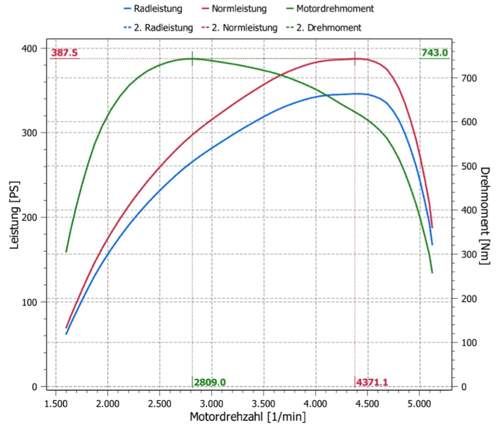

Habe kürzlich bei meinem 540d eine Kennfeldoptimierung auf ca. 390 PS / 740 Nm vorgenommen und leistungsmäßig fährst du ein anderes Auto. Bzgl. Haltbarkeit werden wir sehen, aber wenn was kaputt geht, dann wird es eben getauscht.
20220430_Messung2

@Fabolous4ALL hast Du noch ein paar zusätzliche Infos wie Preis, Anbieter, sonstiges? ;)
Kann an der Stelle z.B. Broo Performance empfehlen, optimieren viele Audi/BMW Diesel, gilt auch entsp. für andere Tuner mit Erfahrung, die nicht die Motorschutzfunktionen umgehen bzw. verändern. Kostenpunkt inkl. Getriebeoptimierung ~ 1k€. Die Performancesteigerung ist abhängig vom Zustand und damit Laufleistung des Motors. Der Tuner war selbst bei der Probefahrt vom Durchzug (Leistungsentfaltung) meines Fahrzeugs überrascht obwohl wir das Drehmoment auf meinen Wunsch hin auf 740Nm begrenzt haben. Vmax habe ich ebenfalls nicht aufgehoben. Ein aggressiveres Kennfeld bei einem anderen 540d mit weitaus höherer Laufleistung hat weniger Leistung letztendlich gebracht. Mit meiner leichten 17 Zoll- Bereifung und dem ausstattungsbedingten Gesamtfahrzeuggewicht <1,9t sehe ich nun auf der Bahn viele Autos (z.B. 530d) im Rückspiegel verschwinden. Einen M135i konnte ich problemlos bei 240 km/h kassieren. Der Langzeitverbrauch ist trotz öfterem Leistungsabruf auf mittlerweile 7,8l (von 8,0l) gesunken, tendenz fallend da ich mit wenig Gasannahme unauffällig im Verkehr mitschwimmen kann.

kannst du deine bisherige Erfahrung nach K-Optimierung bei fortgeschrittenem KM Stand teilen. Wieviel hast nun auf der Uhr. Irgendwelche Auffälligkeiten?
z.B
- getriebeseitige Ruckler (mögliche Verzögerungen oder Aussetzer.
- Mögliche Verteilergetrieberuckler (da xDrive)
Ebenso:
Wäre toll zu wissen was mit dem K-Optimierung passiert, insbesondere weil BMW nun einen Rückruf startet wg AGR Softwareupdate und anschl. Hardwaretausch (lt. Schreiben)
Termin steht bei mir am 07.08 an.
Ist die K-Optimierung + Getriebeadaption dann futsch?
Wäre schade um die Investition.
Spiele ebenso mit dem Gedanken es dir gleich zu tun, bin aktuell jedoch verunsichert wg des Rückrufs bzgl. AGR der ansteht.
Eventuell hat jemand schon Erfahrungen hierzu gesammelt.

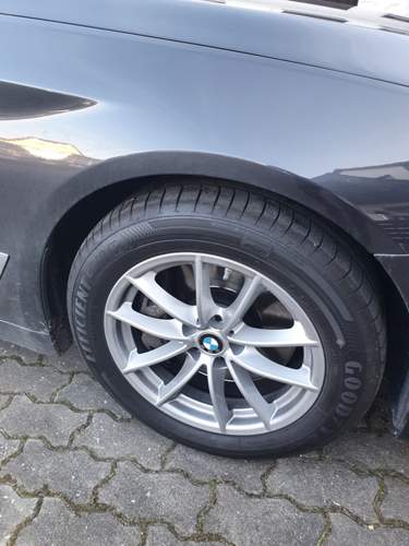

Bist du dir sicher dass du 17zoll fährst? Ich dachte 18 Zoll wäre Minimum beim 540d…
Ich glaube die 18 Zoll brauchst du nur wenn du die Sportbremse hast.

Klar, passen die 17 Zoll problemlos drauf (siehe Bild).
Zur Optimierung: Habe keine Probleme bzgl. Verteilergetriebe und Getriebe. Eine Getriebeölspülung hat keine Auffälligkeiten gezeigt. Aber das gilt natürlich nur für meine Konfiguration/Fahrweise und ich tanke nur V-Power Racing Diesel. Sobald BMW an das Motorsteuergerät ein Update spielt ist die Optimierung weg. Daher lieber erst updaten lassen und dann optimieren.
17 Zoll 540d
