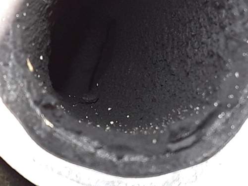

...wegen der Öl-Ruß-Ablagerungen im Luftsammler ("ASB"😉 erreicht die Drallklappenverstellung ihre gespeicherte Endposition nicht mehr, die vom Drallklappensteller aktiv angefahren wird.
Durch Überlastung bricht dann irgendwann die Anlenkung - ein bekanntes Problem der F-Modelle.
Nun kann die Stellmotorwelle die gespeicherte Endposition "überfahren", was zum Fehlereintrag führt, da der gespeicherte Signalspannungswert unterschritten wird.

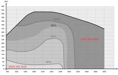

...ich bin zwar nicht gefragt, aber die Betriebsbedingungen haben nur bedingt Einfluss auf den Rußeintrag per Hochdruck-AGR.
Wie das anhängende Diagramm des B5730D (G30 u.a.) zeigt, kann man der HD-AGR im Normalbetrieb nicht entgehen.
Der prozentuale Anteil der HD-AGR an der Gesamt-AGR-Masse (die Niederdruck-AGR zweigt das Abgas hinter dem DPF ab - transportiert also keinen Ruß) nimmt zwar mit höherer Drehzahl und höherem Drehmoment ab, ist aber im alltäglichen Betrieb signifikant.
Die grauen Prozentwerte zeigen den Anteil der "sauberen" ND-AGR, jenseits der schwarzen einhüllenden Linie ist die AGR inaktiv.
Zur Reduktion der HD-AGR müsste man also beim Automatikgetriebe im manuellen Modus bleiben und stets "zu hohe" Gänge fahren.
Der Rußeintrag allein führt nicht zu aufbauenden Ablagerungen iin Luftsammler und Kanälen, sondern der Verbund des Ruß' mit dem Öl aus Kurbelgehäuseentlüftung und Turbolagerung, das mit der Ladeluft transportiert wird.
Üblicherweise gelangt kein Öl aus der Turbolagerung in Verdichter bzw. Turbine, da im Motorbetrieb auf beiden Seiten ein Druckgefälle Richtung Turbolagerung besteht.
Beim Motorstart - also auch bei jedem Start-Stopp - gerät jedoch Öl in Turbine und Verdichter, da Turbolagerungen keine Simmerringe, sondern - wegen der hohen Drehzahlen - nicht vollständig dichtende Labyrinthdichtungen haben.

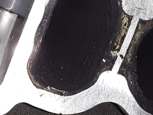

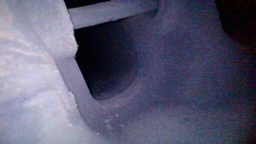

Lässt sich der Grad einer möglichen verkokung der der ASB und der Drallklappen, ohne riesigen Aufwand durch zerlegen des halben Motors beurteilen?
Fange nun grad an zu grübeln, mein neuer ist knapp 5 Jahre alt und hat erst 63.000km gelaufen, also definitiv kein Autobahnfahrzeug...
Danke

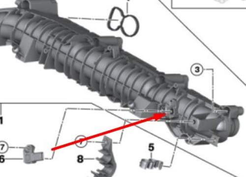

...ohne großen Montageaufwand kann man den Luftsammler durch die Bohrung des Ladedrucksensors endoskopieren.
Der Sensor sitzt ziemlich am Ende (Richtung Frontscheibe) des Luftsammler.
Die Bohrung ist klein - man braucht ein dünnes Endoskop, wie es BMW zur Inspektion des AGR-Kühlers nutzt.
Screenshot

...die Öl-Ruß-Ablagerungen entstehen zwingend durch die HD-AGR - also ab "Kilometer 1" sozusagen "systemimmanent" - bei höherer Laufleistung sind Reparaturen dann "Kundenpech".
Deshalb tritt BMW auch nicht für die Folgen ein.
Einzige Ausnahme betrifft die undichten AGR-Kühler.
Ob das bei den G-Modellen tatsächlich behoben ist, weiß ich nicht.
