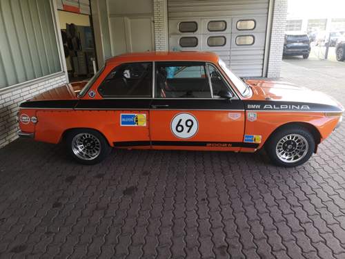

Zurück in die Vergangenheit....
Img-20231023
Img-20231023
Img-20231023
+4

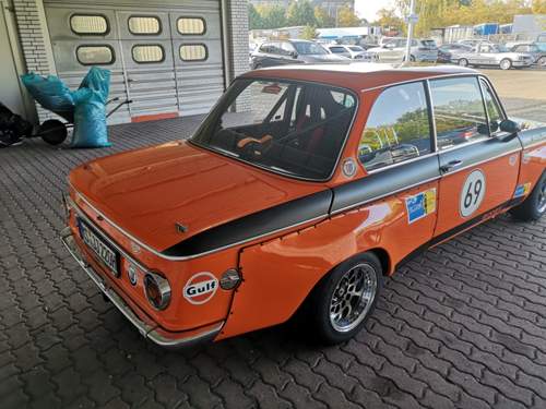

Paar Details
Img-20231023
Img-20231023
Img-20231023
+2
