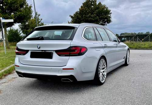

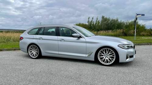

jetzt ist das Eibach Pro Kit verbaut und zusätzlich hinten noch 10mm Spurplatten.
Schönes Wochenende
Gefällt!
Das Problem mit der unterschiedlichen Höhe sich geregelt?
Bitte noch Angaben zu den Felgen nachreichen (Hersteller, Breite, ET).

Ja das hat sich geregelt. Er wurde jetzt hinten runter codiert, weil angeblich die Regelstangen von Eibach nicht einstellen lassen haben! Naja jetzt passt alles!
Felgen sind Breyton Race GTS in 20 Zoll
VA: 8,5 J ET 24
HA: 10 J ET 38 + 10mm Platten
Sieht hinten sehr eng aus und ich denke das 5mm die richtige Wahl gewesen wären.
Passt alles bestens! Auch hinten. Die GTS hatte ich damals auch in der engsten Auswahl, sehr schön.

Ja vielleicht muss ich mich erstmal daran gewöhnen an den Anblick hinten. Witzig, bei mir waren es die BBS

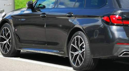

Also ich finde das was bmw erlaubt ist schon unglaublich. Hier mal der 0815 19 Zoll M Rad mit hinten 275 Breite. Sieht brutal aus. Aber für die normale Strasse bald nicht mehr zu parken bzw zu gebrauchen.
Was hat ein echter m5 fur Reifen nzw Freigabe? 325?
Zu breit für das öffentliche parken
Unterschied absolut zu sehen 275 zu 245

Selten so einen Unfug gelesen.
Die Reifengröße des M5 kannst du auf der Homepage nachlesen. Wir sind ja nicht die Diener für Faulenzer.

Wieso sollte sowas "nicht mehr zu parken bzw zu gebrauchen" sein?
Du musst so oder so aufpassen, dass du die Felgen nicht am Bordstein ansetzt. Ob das Rad jetzt nen cm weiter drinnen oder draußen steht spielt dabei überhaupt keine Rolle....
Genau, die Einpresstiefe ist entscheidend. Die sagt was darüber aus wie weit die Felgenaußenkante raus kommt - nicht nur die Felgenbreite bzw. Reifenbreite. Die 275er stehen nicht weiter draußen wie die 245er. Die Breite geht nach innen weil die ET anders ist.
