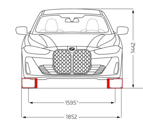

Rechnen wir doch mal sehr vereinfacht.
Ein 4er ist ca. 1,8 m breit und die Höhe des Aufbaus OHNE Reifen beträgt höchstens 1,25 m.
Daraus ergibt sich eine Fläche von 2,25 m² OHNE Räder.
Die Räder stehen bei meiner Berechnung mit 0,15 m in dem Wind (Gesamthöhe gerundet 1,4 m minus 1,25 m).
Vorne haben wir zwei Räder mit 0,225 m Breite, hinten auch zwei mit 0,255 m Breite. Da die Luft von vorne nach hinten fließt, nehme ich für die Querschnittsberechnung die hintere, breiteren Reifen. Dann kommen noch 0,03825 m² dazu, also gerundet 0,04 m². Das sind weniger als 2 %. Der Gesamtquerschnitt beträgt 2,29 m².
Nehmen wir an, jemand stattet sein Auto mit Extra-Breitreifen aus. Dann ist die Reifenbreite 0,305 m. Der Querschnitt wächst auf 0,046 m² und der Gesamtquerschnitt steigt auf "ganze" 2,3 m².
Laut Tänzer macht es enormen Unterschied beim Luftwiderstand. Das Auto wird von den Breitreifen förmlich ausgebremst und bleibt bei Tacho 260 hängen, weil es den immensen Luftwiderstand der Reifen nicht überwinden kann.
Wäre es wirklich so, würden Flugzeuge nach dem Öffnen der Luftunterbrecher auf der Oberseite der Tragflächen SOFORT abstürzen.
Lieber Tänzer, auch wenn der Luftwiderstand bei hohen Geschwindigkeiten den größten Anteil an dem Fahrtwiderstand eines Autos hat (und zwar nicht erst ab 200, sondern deutlich früher, kann man gut bei Rekordsversuchen mit Fahhrrädern beobachten), so spiel die Reifenbreite für den Luftwiderstand eine mehr als vernachlässigbare Rolle.
Wichtiger ist die Reifenbreite und natürlich das Radgewicht, aber davon willst du ja nix wissen.
Edith:
Ich muss mich entschuldigen, da in den obigen Berechnungen nur jeweils ein Rad berücksichtigt wurde. Damit wären die korrekten Flächen 0,08 m² und die Gesamtfläche mit schmaleren Reifen 2,33 m².
Bei den extra breiten Reifen ist es dann entsprechend 0,09 m² und 2,34 m².
Die Änderung der Gesamtfläche beträgt damit 4 ‰ (0,004), was bei einem angenommenen Cw von 0,3 zu einer Steigerung auf 0,3001 führt. Dies ist ein deutlicher Beweis für Tänzers These!
Leute, wir müssen alle umgehend auf 125er Reifen wechseln, sonst werden wir nicht nur von Skodas, sondern auch von allen Dacias überholt! Ein Hoch auf den Tänzer, der hat die BMW-Welt gerettet 😁

Komm doch endlich mal runter, die Reifenbreite macht an der ganzen Geschichte NICHTS aus. Das kann man sich doch auf den Fingern einer Hand ausrechnen, wie viel Einfluss so ein Streifen von 15 x 2 cm x 2 bei der Gesamtfläche des Autos ausmacht. Das für den erhöhten Luftwiderstand verantwortlich machen zu wollen, ist einfach lächerlich.
Und ich entschuldige mich hier in aller Form dafür, dass ich nur den minderwertigen F36 fahre.
Damit es deutlich wird: du redest die ganze Zeit darüber, dass die zwei roten Balken in der Zeichnung den Luftwiderstand des Autos beeinflussen. Spätestens jetzt solltest du zurückrudern.
