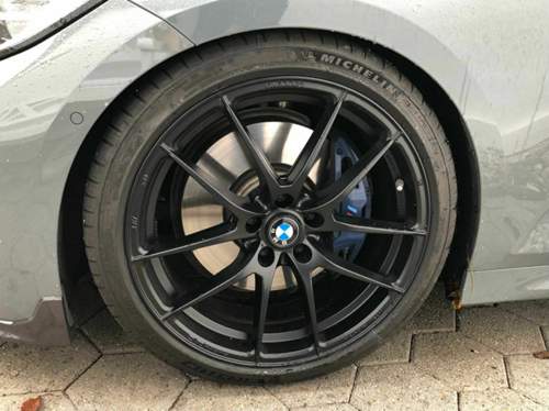

Hallo Leute,
Es ist ja bekannt das bei diversen neuen BMW Modellen wie auch beim neuen Dreier der Lochkreis auf 5x112 umgestellt wurde, was aktuell die Auswahl an Zubehörfelgen etwas schwierig gestaltet.
Im Februar bekomm ich meinen neuen Wegbegleiter. Und schon jetzt schau ich nach einem schönen Radsatz in 19“ oder 20“. Das neue Performance Rad M 795 ist ja schon ganz schick.. im Anhang mal die Optik mit dem Neuen 795 Rad 🙂
Was meint ihr? Oder wer von euch hat schon Erfahrungen mit gewissen Größen und Rad Reifenkombinationen.
Zeigt her eure Radsätze 😁
Lg 😎

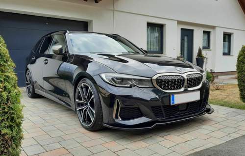

Die M28 sind sehr passend, finde ich. Übernächste Woche werden Eibachfedern eingebaut und dann kanns losgehen 🙂

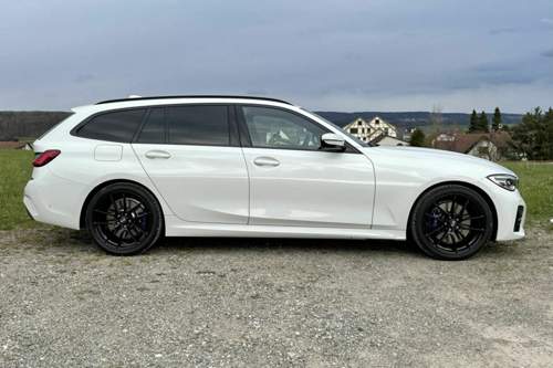

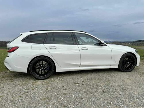

Passt 1a, Traglast umgangen mit 265/30 R 20.

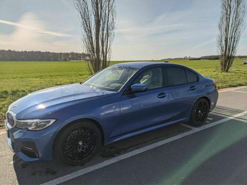

Frisch montiert auf meinem 330d xDrive
OZ Leggera 8x19 + 8.5x19
Alles neu macht der April.

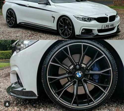

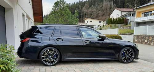

Ich habe meinem M340i neue Schuhe verpasst und mich im Programm des 4er Coupes (797M Felge, 19 Zoll) bedient.
Bin sehr zufrieden
M340i 797M
M340i 797M
Schaut sehr gut aus. Ähnlich wie meine 792M bicolor.
Mit der schwarzen Fahrzeugfarbe harmonieren deine natürlich besser. Unser G21 ist portimaoblau.

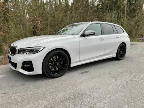

So liebe Freunde,
Meine 19 Zoll Felgen sind endlich drauf. Was sagt ihr ?
Vorne 225 /40, hinten 255/35 mit ABE
