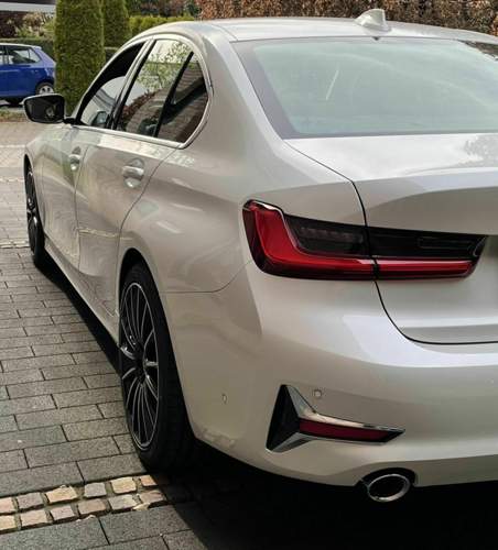

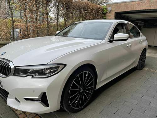

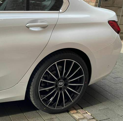

Ich habe mich für die MSW Floss Black entschieden.
Mag sicher nicht jeder, aber die Geschmäcker sind halt verschieden.
Hinten 8,5X19" mit 255er
Vorne 8X19" mit 225er
Lochkreis 30
Etwas tiefer dürfte er sein, ist noch unverändert.
Hinten 8,5X19
Vorne 8X19
Gloss Black

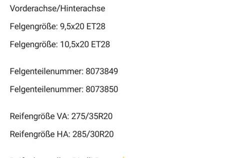

@Marco_m340 schrieb am 29. Mai 2020 um 09:42:14 Uhr:
Hab mir die Zubehörfelgen vom 8er geholt mit vorne 12,5 MM und hinten 17,5 MM spurplatten. Gingen auch über den tüv und wurden eingetragen

Würden die Räder vom M5 F90 eigentlich passen auf den G20? Oder sind die zu breit das es schleift?

@logopower schrieb am 8. Mai 2021 um 11:08:11 Uhr:
Die haben 120iger Lochkreis, G20 hat 112er
Die M5 F90 Felgen haben einen 5x112er Lochkreis. Auf den G20/21 passen sie aber nicht.
am 8. Mai 2021 um 13:25
Die M5 F90 Felgen haben einen 5x112er Lochkreis. Auf den G20/21 passen sie aber wegen der zu niedrigen ET bei der Felgenbreite nicht.
