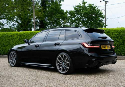

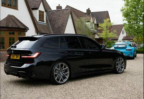

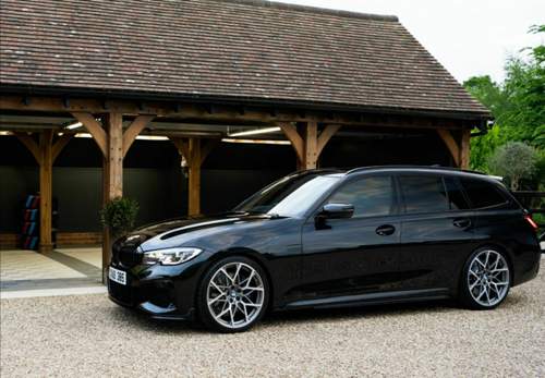

Weiß jemand von euch ob es am G21 irgendeine Möglichkeit gibt die 795M Performance Felge in 20 Zoll fahren zu dürfen?
Ich finde immer wieder Fotos vom Touring mit dieser Felgengröße obwohl die Traglast lt. BMW zu gering ist.
Und die sehen verdammt gut aus..

Aktuell noch nicht möglich.
Ich würde auch direkt bestellen.
Das Thema gab‘s schon öfter hier im Forum 😁
Also ich kenne einen G21 M340i Fahrer der hat die Felge, durch 85kg ablasten der Hinteradachse eingetragen bekommen.
Er nutzt ihn zu 90% alleine, daher ist Er den Kompromiss eingegangen.
War aber wohl ein sehr großer Aufwand beim TÜV und deshalb werde ich diese Felge, auch wenn Sie die schönste ist, nicht mehr in Betracht ziehen.
@Volleyhopper schrieb am 26. Mai 2020 um 20:52:39 Uhr:
Danke für die Info zu diesem für mich neuen Zugang.
Könnte eine machbare Lösung sein.
Hab mir die Zubehörfelgen vom 8er geholt mit vorne 12,5 MM und hinten 17,5 MM spurplatten. Gingen auch über den tüv und wurden eingetragen
