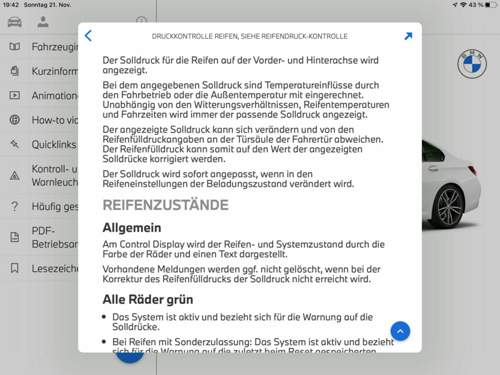

Seid ihr euch sicher, dass sich der angezeigte Solldruck in der App Temperaturabhängig verändert?
Ich hab dafür keinen Hinweis gefunden. Bei mir wird immer 2,8 bar angezeigt.
Ihr bezieht euch wahrscheinlich auf den Hinweis, dass der Reifendruck temperaturabhängig ist. Ich denke aber das bezieht sich nur auf den Istwert und nicht den Sollwert.

Reifendruck Sollwert
Ah, dankeschön für die Erklärung.

Ach was! Deshalb macht es ja gerade keinen Sinn hier das App Bild als den Reifendruck vorzuschlagen! Was habe ich denn anders geschrieben?
Bei mir wird, im Gegensatz zu deinem Bild, der empfohlene Druck mit angezeigt. D.h. Ist- und Solldruck basieren auf der gleichen Temperatur, deshalb macht das durchaus Sinn…
Bei mir sieht der Solldruck vom System so aus: wenn ich die Reifen auf 2.5 Bar befülle, dann zeigt das System den Solldruck von 2.6 an. Wenn ich dann der Anweisung folge, erhöht den Druck auf 2.6 Bar, dann zeigt das System den Solldruck von 2.7 Bar an. Irgendwann erhöhe ich den Fülldruck auf 2.8 Bar, zeigt das System an dass 2.8 Bar der richtige Solldruck ist. Was ist da los???
Der Kompressor Du benutzt liefert warmes Luft und dadurch wird der Sollwert erhöht.
