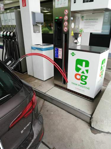

Heute zum ersten Mal "Kuhpupse" (100% Biomethangas) getankt. Und mit 0,969€/KG war es auch noch richtig günstig!
