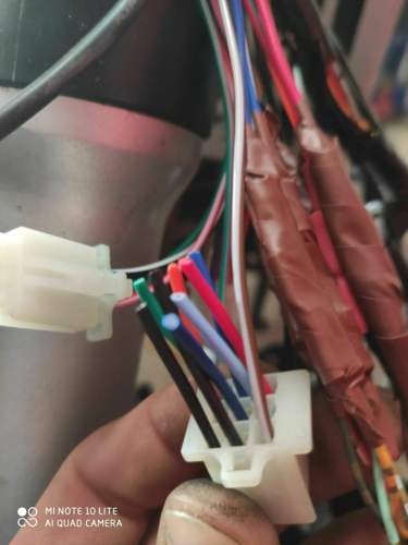

Ich muss ein neues Tacho einbauen, weil mein altes ein Wasserschaden hat. Kann mir jemand erzählen wie die steckerbelegung am Tacho ist? Welche Farbe wofür.
Habe zwar einen Schaltplan und habe auch schon ein Teil der Stecker rausgefunden.
Ich hoffe mir kann jemand helfen aufjedenfall wäre es gut damit ich das neue Tacho einbauen kann und noch dieses Jahr bißchen fahren kann 😉
P. S. Ach so das ist das "schöne" 😛 UFO- Tacho
Gruß Silas

Mach mal Bilder von den Steckern am Chinakracher.
Und ne Übersicht, welche Kabel jetzt angeschlossen sind.

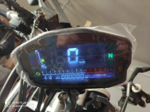

Also genaugenommen gibt's da garkeine öllampe in dem tacho. Wenn ich ihn starte gehen ja alle lichter kurz an... Da gibt's kein öl

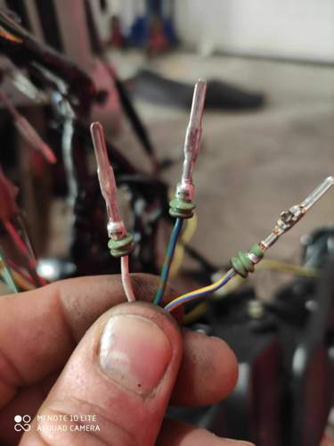

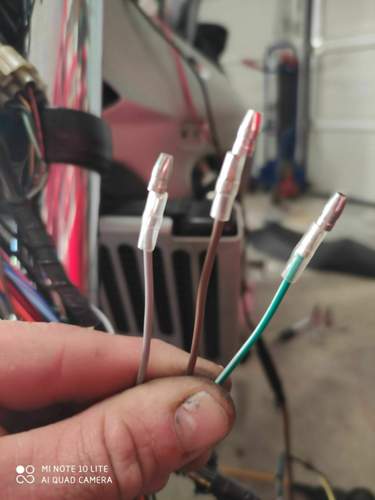

Also am China Stecker sind jetzt alle bis auf einen verbraucht... Das ist der braun weiße, der von dem ich vermute, dass es laut China Anleitung der braune ist weil bei dem auch die Mkl angeht. Von Yamaha sind noch weiß, blau-grün und blau-gelb übrig. Und dann noch die 3 einzelnen vom tacho: braun (komplett ohne Angabe wofür es ist) grau für 6. Gang und grün weiß für Wasser temperatur
