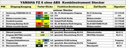

Ihr habt mir schon mal so gut geholfen deswegen versuche ich noch mal mein Glück bei euch 🙂.
Ich muss ein neues Tacho einbauen, weil mein altes ein Wasserschaden hat. Kann mir jemand erzählen wie die steckerbelegung am Tacho ist? Welche Farbe wofür.
Habe zwar einen Schaltplan und habe auch schon ein Teil der Stecker rausgefunden.
Ich hoffe mir kann jemand helfen aufjedenfall wäre es gut damit ich das neue Tacho einbauen kann und noch dieses Jahr bißchen fahren kann 😉
P. S. Ach so das ist das "schöne" 😛 UFO- Tacho
Gruß Silas

Dann passt ja der Plan von dir oder?
Also, vielen Dank... Echt klasse
Lass den Champus noch im Kühlschrank.
Mess erstmal Kabel durch.

Und für die Mühle gibt's min.11 verschiedene Schaltpläne.
Deswegen sind Fragen bez.genauer Modellbezeichnung keine Schikane oder sinnlose Beschäftigungstherapie seitens der User hier.

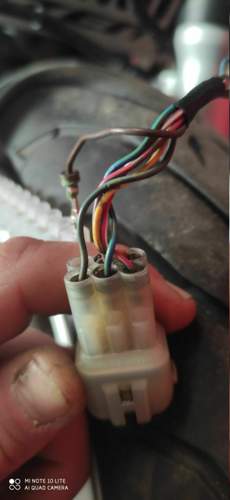

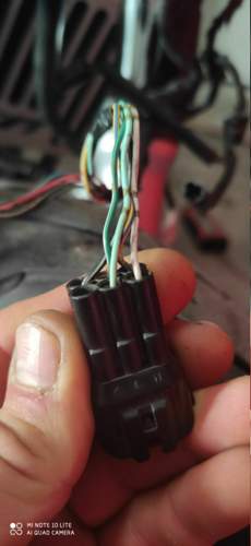

Hi, nein das Problem ist, dass ich ein Kabel habe mit dem ich nichts anfangen kann weil es nirgendwo auftaucht... Ich bin bereits dabei den tacho zu installieren und Messe seit 1e Uhr bereits alles durch und das Ding läuft bereits auch schon... Jedoch bekomme ich die Wasser Temperatur und den Drehzahlmesser nicht zum laufen.. Die Chinesische Anleitung ist absoluter Mist weil es manche Kabelfarben garnicht gibt und andere widerrum da sind aber nicht in der Anleitung auftauchen :-)

Das ist ein blaues Kabel auf dem. Schwarzen Stecker... Ein kompletter elektrik Laie bin ich auch nicht... Ich habe leider nicht die Zeit um mich in die Komplette Elektronik reinzudenken und leider auch nicht das Geld um mir jetzt einen neuen oder Gebrauchten Tacho als Original zu kaufen. Aber ich bin dir wirklich dankbar, dass du mir bei dieser Sache hilfst und auch wirklich schnell antwortest. Vielen vielen Dank... Ich bin ja bereits echt weit gekommen dank deiner Hilfe mit der Pinbelegung.
Dann mach ne Pinbelegung mit genauer Farbbezeichnung an Deinem Tachostecker.
Ein rein blaues Kabel kenn ich nicht.
Bei dem weißen Stecker ist das blau grüne Kabel das ich meine... War gestern schon recht dunkel in der Garage, dass ich nicht mehr so richtig erkannt habe, dass es blau grün und nicht nur blau ist
Das ist der weisse Stecker bei dem Ich bereits einen Pin herausgezogen habe.jpg
Bei sowas wie Farbermittlung musste Stecker und Kabel mit Silikonspray reinigen, damit man was vernünftiges sehen kann.
Das 1.Bild war zu unscharf.
Das 2. ging gerade so.
Fazit :
-passt soweit bis auf das BLAU/GRÜNE Kabel am weissen Stecker.
Das fehlt in meinen Schaltplänen.
Das musste verfolgen wo es hinläuft.
Evtl. sogar Verkabelung auftrennen.
Dann durchmessen.
Wann liegt Strom an, wann liegt kein Strom an ?
Welches Signal ist auf der Leitung ?
Die ROT/WEISSE Leitung fehlt bei Dir.
Die hab ich rausgeworfen aus der Pinbelegung.

Pinbelegung Tacho FZ 6
Für die Wassertemperatur-Anzeige kannst Du evtl. die Leitungen vom Wassertemperatur-Sensor anzapfen.
Sensor-Signal ist GRÜN/WEISS
Sensor-Minus ist SCHWARZ/
Vielleicht kann der Chinakracher mit dem Signal was anfangen und zeigt was an.
Poste mal den dollen Anschlussplan vom CHINA-TACHO.
