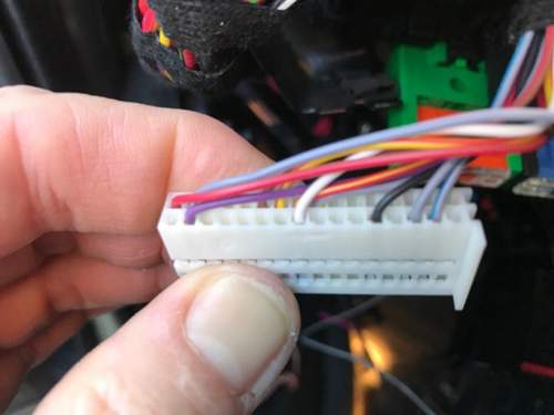

In meiner Anleitung steht, dass die vordere Fussraumbeleuchtung am BNSTG PIN17 gepinnt werden soll. Das steht auch in etlichen Postings von div. Usern. Doch bei ihr kann ich beim besten Willen keine Nummerierung auf dem Stecker finden um damit PIN 17 zu identifizieren!
Ich habe mehrere PINs ausprobiert. Die einzigen freien PINs an denen die „Lampen“ im Fußraum an gehen sind auf dem Bild ganz rechts, die ersten beiden, freien PINs.
Bei dem einen PIN leuchten die Lämpchen heller, bei dem anderen PIN dunkler.
Welcher PIN ist PIN 17?
Danke für Eure Unterstützung.
Viele Grüße
Robert
Danke fürs schnelle Feedback!
Hab den Stecker noch mal inspiziert und ich die Nummerierung tatsächlich gefunden. Wenn man weiß, wo man gucken soll, dann sind auch die kleinsten Zeichen nicht klein genug. ;o)
