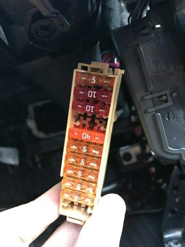

Noch 2 blöde fragen fürs Handfach Licht.
Masse vom Airbag ist ok? Würde sich gut anbieten.
Plus in welchen Slot? "10" oder "5".
Danke
