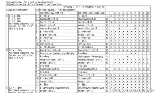

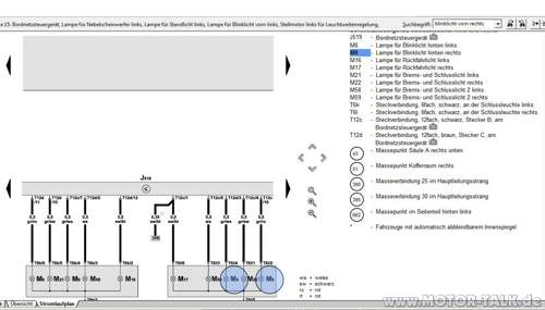

Zeigt mir einen Schaltplan wo an Stecker B PIN 7 die Fußraumbeleuchtung angeschlossen ist.
Den wirst du nicht finden.
Doch, das gibt es schon und lässt sich ja auch codieren, funktioniert nur leider falsch bei älteren Bnstg, wie z.B. das 8P0 907 279 H - also bei meinem.
Siehe Bild. Stecker B Pin7; Zeile 5 ist Audi High.
Ich würde mal fast sagen, da ist beim Entwickeln ein Fehler/Überschneidung passiert. Hardwaretechnisch ist auf B7 der hintere innere Blinker drauf gelegt, der bei aktivierter Fußraumcodierung auch nicht mehr mitblinkt (links UND rechts).
Falls niemand eine Lösung findet, werde ich wohl die weiße Fußraumbeleuchtung an das Innenlicht anschließen und eine separate rote Beleuchtung einbauen, welche an Klemme 58s kommt.

oeliman
wie das gibt es doch funktioniert aber nicht, was ist denn das für ein Quatsch.
Ich weiß nicht wo die Liste her ist, aber bis jetzt hatten alle TT die ich gesehen habe an Stecker B PIN 7 den Blinker hinten Links angeschlossen.
Außer die BNSTG mit dem 52fach Stecker, da ist das Stecker C PIN 47

der ist nicht auch dran sondern nur dran.
Sonst ist beim TT nix an dem PIN.
Bei VW sieht das dann bei manchen BNSTG anders aus z.B. beim 3C ist an Stecker B PIN7 die Fußraumbeleuchtung aber dann natürlich nicht der Blinker.
Beides zusammen kann ja wohl auch nicht sein.

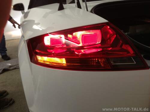

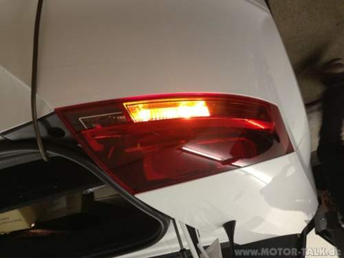

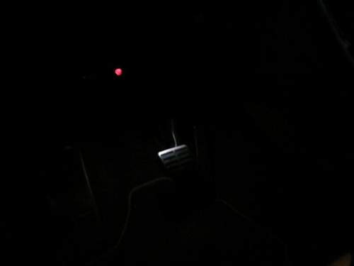

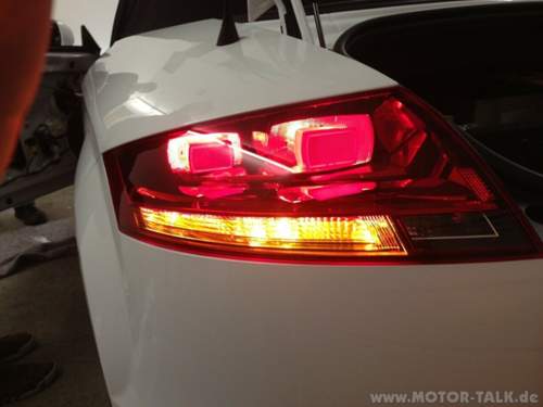

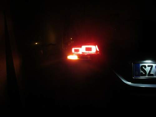

ich habe es gerade probiert. Sobald ich die Fußraumbeleuchtung bei meinem aktiviere, geht vom Blinker auf jeder Seite die innere Birne nicht mehr mit. Sondern nur noch die äußere.
Nur mal damit man sich das auch besser vorstellen kann was da genau passiert....
Bild 1: Rückleuchte bei codierter Fußraumbeleuchtung.
Bild 2: halber Blinker, bei codierter Fußraumbeleuchtung.
Bild 3: Blinker wie er sein soll...
Gruß Bang112
Bild 2:
Bild 3:
Hallo TT-Eifel,
Du magst recht haben. Wenns wärmer ist, widme ich mich dem Thema auch wieder.
Aber jetzt erstmal die Fakten aus meinem Fahrzeug:
Bnstg:
Adresse 09: Zentralelektrik Labeldatei: PCI\8P0-907-279-23-H.lbl
Teilenummer SW: 8P0 907 279 H HW: 8P0 907 279 H
-Fußraumbeleuchtung aktiviert (s.Bilder)
-Menü im FIS vorhanden (s.Bilder)
-INNERER Blinker hinten ohne Funktion
-Äussere Blinker funktioniert
-Fußraumlicht blinkt NICHT mit mit beim Blinken
-Lampe Blinker hinten INNEN links ist ausgebaut
-keine Fehlermeldung bezüglich Blinker im FIS oder Fehlerspeicher
-Blinker links und rechts hinten Blinken nur halb, also außen (s.Bilder)
Ich bin eben extra raus zur Garage und habe Bilder gemacht.
Frage: Wieso blinkt es trotzdem???
Wenn der Blinker nur von B7 kommt, warum blinkt dann die Fußraumbeleuchtung nicht mit? Müsste sie ja eigentlich, da sie an der Versorgung der Blinker hängt. Andersrum: Warum glimmen die äusseren Blinker nicht bei offener Tür, wenn die Fußraumbeleuchtung Strom bekommt?
Ich bin schon der Meinung, dass die Blinker separat angesteuert werden. Und mit der Codierung des Fußraumes schaltet man den Kanal zu den inneren Blinkern einfach (versehentlich, weil vielleicht damals so noch nicht vorgesehen) ab.
Irgendwo muss auch der Blinker innen für rechts dranhängen. Und der wird auch abgeschaltet.

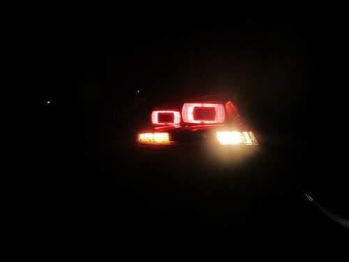

Halber Blinker
Halber blinker mit Rückfahrlicht
+3
der TT hat definitiv je 2 Leitungen zu den hinteren Blinkern.
Hi rechts: Stecker C Pin 3 (Blinker innen)
Hi rechts: Stecker B Pin 10 (Blinker außen)
Hi links: Stecker C Pin 11 (Blinker außen)
Hi links: Stecker B Pin 7 (Blinker innen)
Also werden bei aktivierter Fußraumbeleuchtung C3 und B7 abgeschaltet und B7 auf Fußraumfunktion umgeschaltet. Deshalb glimmt auch der Blinker hi links innen mit.
Ich denke, das ist einfach eine ungewollte Funktion, die es offiziell ja sooo nie für den 07er gab und so halt nicht funktioniert.

TT Blinkeransteuerung
und jetzt schau noch nach wohl die Lampe L151 und L152 angeschlossen ist.
Dann weißt du, dass diese beim TT an Stecker D PIN 9 gehören und nicht an Stecker B Pin 7.
Da hat wahrscheinlich ein Ahnungsloser eine Anleitung vom Passat 3C versucht im TT umzusetzen.
