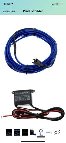

Danke für die schnelle Antwort.
Auf dem Foto ist die Lichtleiste die ich verbaut habe und diese habe ich überall genutzt.
Deswegen kann ich mir diesen farbunterschied nur der mangelnden Stromstärke erklären.
Die Helligkeit der Ambiente in den Einstellungen ist auf 100%
Ich kann mir nicht anders erklären was ich sonst falsch mache. Habe mir sogar schon das 2. bestellt und beide haben die selbe Farbe.
Hast du eine Idee wo ich es vorne noch anschließen kann sodass ich evtl. Einen Unterschied bemerken kann
Lichtleiste
Ich würde die billigen EL Schnüre überhaupt nicht verbauen. Die Dinger summen oft sehr laut und neigen dazu mal in Rauch aufzugehen. Da ist wohl schon so manches Auto in Flammen aufgegangen.

Kennst du eine bessere Alternative ? Ich bin bereit viel Geld auszugeben aber finde nichts passendes.
Es gibt ja noch eine andere led Leiste wo am Anfang Licht in ein glasfaserkabel projeziert wird, diese finde ich sehr schlecht.
Die sind aber besser und problemlos. Die werden auch in den Fahrzeugen serienmäßig verbaut. Ich würde wirklich von den EL Schnüren die Finger lassen.

Ich habe es probiert die haben kein gleichmäßiges Licht leider... ich habe noch nie was schlechtes von den El Lichtleiste gehört wieso sind die so schlecht ?
Bis auf das summen finde ich die lichtverteilung sehr stark
Die sind alle sehr billig in China hergestellt. Die werden stellenweise sehr heiß. Manchmal so heiß, dass sie anfangen zu schmoren. Gute Glasfaser Lichtleiter haben eigentlich auch eine gute Lichtverteilung.

Ok danke für den tip ich werde das mal beobachten wenn ich morgen zur Arbeit fahre gucke ich mal wie heiss sie werden.
Es ist nicht immer und bei jedem, nicht falsch verstehen. Das Risiko besteht aber. Wenn die Dinger verbaut sind, dann kommt man im Fall der Fälle nicht dran.

Ich habe denke ich die Lösung des Problems.
Ich habe die türandeckung (Fahrerseite) abmontiert und mal die 2m Lichtleiste angeschlossen und diese leuchtet nun in der selben Farbe.
Der Strom ist einfach zu schwach von der fussraumleuchte.
Des Weiteren bin ich eine Stunde gefahren und keines der Relais wurde warm.
Das einzige ist, dass die piepen und dies werde ich noch irgendwie eindämmen.

@Saad3007 schrieb am 8. Dezember 2020 um 18:53:54 Uhr:
Das ist aber keine LED + Plastikfaser, wie Du gesagt hast,sondern eine Elektrolumineszenz Schnurr. Da hätte ich mir die Tipparbeit mit der Erklärung um die Probleme bei Kunststoff LWL sparen können 🙄
