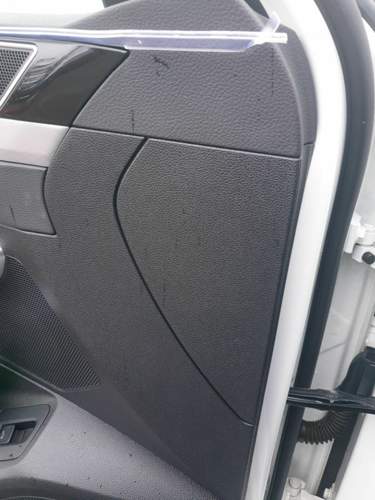

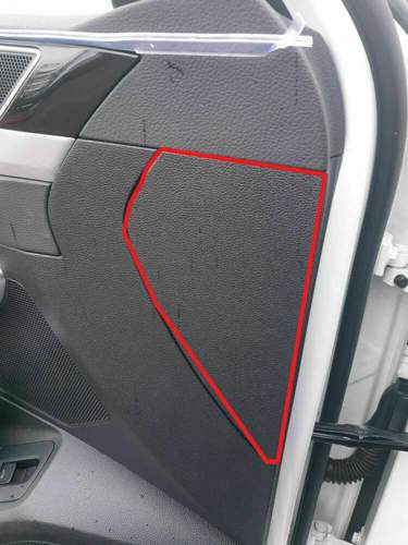

Ich Hab nochmal 2 Fragen dazu:
1. Wie bekomme ich diese klappe auf (siehe Bild)?
2. Wo ist der sicherungskasten beim B8 FL für den Innenraum?
Danke euch
Die Klappe einfach raushebeln.
Dahinter ist aber nur die Verstellung für die Türverkleidung.
(wenn du die rot umrandete meinst)
Alles andere bekommst du eh nur von hinten abgeschraubt.
Um an die Fensterheber zu kommen, muss die gesamte Türverkleidung runter.
Man bekommt sie sonst nicht zersörungsfrei ausgebaut.

Danke dir, das verwirrt mich allerdings... Wenn ich auf Seite 1 den Post von Dietrich anschaue, verläuft hinter dieser Klappe doch der Kabelstrang??
Also diese "klappe" (rot umrandet) ist bei mir definitiv KEINE, sondern nur ein Teil der Verkleidung welcher durch eine Nut optisch abgesetzt wurde. Habe es eben mehrfach probiert und es dabei gesehen. (siehe Bild)
Kann ich mir irgendwie kaum vorstellen.
Siehe Anhang.
Am besten von der Seite zum Motor hin hebeln, nicht an der Griffseite.
Macht sonst Stellen, die man sehen könnte.
2021-01-06-09-58-23-d4b8047a34a-karosserie-montagearbeiten-innen-pdf-nitro-pro
Tür
Also das probiere ich später nochmal.... Obwohl man von der Motorseite nur schwer ansetzen kann, der Schlitz ist dort winzig....
Also läuft das jetzt beim FL auch dieser Kabelstrang lang? Da muss doch irgendwo 12v Zündungsplus drauf sein l, das sind doch zig Kabel
Das Steuergerät sitzt dort aufjedenfall in der Nähe. Glaube links von diesem Einsteller in Richtung Griff.
Zündungsplus wird dort ebenfalls anliegen.
