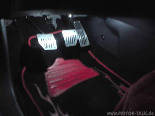

So...endlich alles verdrahtet (:
Hinten: 2 LED-Streifen 25cm länge
Vorne: 2 x 5 Cree LED-Chips
Gehen an beim öffnen der Türen, beim Aufschließen per ZV & wenn Innenleuchte auf ein geschaltet ist...
Arbeitszeit ca. 2,5 Stunden
Bilder folgen in kürze
Hier die angekündigten Bilder...
Leider im dunkeln & dann noch mit meinem Iphone gemacht-.-
