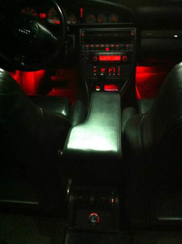

Holla,habe mir originale Fusraumbeleuchtung für den guten wagen gekauft,meine frage wo anschliesen?wollt sie an die jeweiligen Türkontakte anschliesen.hat jemand ne Bessere Idee Dann her damit😁

Kleiner Tip damit du eventuell nicht suchen musst, klemm die beiden Kabel direkt an die Kontakte der Sofitte dann funktioniert der Schalter auch richtig!

die Einbauorte für die lampen sind sehr tief Hinten im Fussraum. Auf der Fahrerseite links und auf der Beifahrerseite auch links, nur so als Tip wenn du es noch nicht gesehen hast. Ich habe es komplett übersehen und in die Seiten eingebaut was scheisse war weil es geblendet hat.
Aber jetzt sind sie da wo sie hingehören......😁

Alex häng die an die Beleuchtung oben mit parallel dran, dann gehen die mit an wenn du oben anmachst. So habe ich es jetzt dran.
hatte ich auch vor...aber die LED draussen am Spiegel sollen nur angehen wenn Tür aufgemacht wird!

habe doch 4 Leitungen in meine Spiegel gezogen..als ich sie umgebaut habe...2 für die elekt.anklapp Funktion und 2 für Ein/Austiegsbeleuchtung!

Einfach an die Instrumentenbeleuchtung anschliessen!
Es muss aber ein Relais zwischen falls du es jetzt an den Türschaltern hast. Türschalter schalten die Masse und Beleuchtung hätte Plus also Relais zwischen und Masse schalten lassen.

Ich meine nicht das Abblendlicht. Meine Rede dreht sich nur um das Fussraumlicht. Das ist zur Zeit mit dem Innenlicht gekoppelt,d.h. es leuchtet identisch mit den Innenraumlicht. Es arbeitet also Zeitabhängig oder bei "Zündung an" geht es aus.
Mein Wunsch ist aber,dass es (Fussraumlicht) mit dem Einschalten des Abblendlicht wieder angeht.

Einfach mal bei Schrotti um die Ecke vorbei fahren und sich aus einem Golf 3 die Kofferraumbeleuchtung ausbauen 😉 Sind die Leuchten die beim C4 im Fußraum vorgesehen sind. Haben sofar die gleiche Teilenr.
