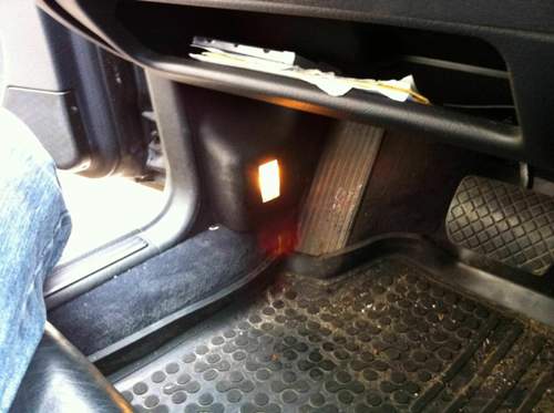

Holla,habe mir originale Fusraumbeleuchtung für den guten wagen gekauft,meine frage wo anschliesen?wollt sie an die jeweiligen Türkontakte anschliesen.hat jemand ne Bessere Idee Dann her damit😁

Kleiner Tip damit du eventuell nicht suchen musst, klemm die beiden Kabel direkt an die Kontakte der Sofitte dann funktioniert der Schalter auch richtig!

Danke! Hatte schon Angst, ich muss jetz bei dem Sauwetter runter und ein Foto machen 😉
Ich hab da gleich noch ne rote kleine Micro-Birne reingebohrt (hatte noch die Birnchen über, LED tuts sicher besser), die dann mitsamt der Ascher-Beleuchtung an ist, also ne ganz zarte Fußraumbeleuchtung, das mag ich 🙂

So jetzt dürft Ihr alle mal über mich Lachen, man bin ich blöd habe die vorher nicht gefunden, liegt am Alter kann mich nicht so bücken, naja jetzt habe ich es gesehen.
Ich zeige Euch trotzdem mal wo ich meine jetzt eingebaut habe.

Dasselbe habe ich auch vor und werde es direkt von der Beleuchtung oben am Spiegel nehmen. Somit würde es auch angehen, wenn man es oben am Schalter anmacht wenn die Türen zu sind.
😁Ähm wennst du jetzt die Tür zu machst und oben das Licht an Machst verstellt dein Fuss ja die Fussraumlampe oder?😁

Holla danke für eure Ideen, hab sie an die Tür auf licht an funktion geklemmt funkt. tadelos.Is Schon wat feines.Danke euch😁

Die Lampen kann man ja auch im Fußraum an den Beleuchtungskabelbaum hängen...welcher KB ist es denn?
Die im Fußraum werde ich wohl auch schaltbar machen..aber die in den Spiegeln dürfen ja nur leuchten wenn Tür aufgemacht wird!
ja manche brauchen halt erst nen anstupser.geht mit manchmal genauso.Wo der Kabelbaum is kenne Ahnung.hab sie an die Türkontakte geklemmt da is ja noch ein kontakt frei und saft hab ich vom Relaiskasten gezogen.

Alex häng die an die Beleuchtung oben mit parallel dran, dann gehen die mit an wenn du oben anmachst. So habe ich es jetzt dran.

Ja sind die Beleuchtungen aus einer Limo unzwar der aus dem Kofferraum, originale für den Fussraumbereich gab es glaube ich nicht, die Öffnungen sind auf jeden Fall da und sind vorgestanzt.
So das müsste die Teilenummer sein: 331 947 113
