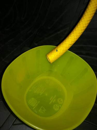

Also mit Hebebühne wird heute nichts. Bin aber auf Idee gekommen bei der Abzweigung das originale Schlauch gegen das Gartenschlauch zu wechseln und beobachten was passiert. Tatsächlich kommt Wasser raus. Werde das linke Anschluss auch mit Gartenschlauch verbinden und schauen ob dort auch abfließt.

Also ich hoffe das mein Auto ab jetzt vorne trocken bleibt. Das mit Hebebühne hat doch noch geklappt und sofort hingefahren und gleich auf die Hebebühne. Erstens Unterfahrschutz ab dann sieht man schon die zwei Abläufe aber man kommt sehr schwer hin. Vorne sind so Plastik Kappen drauf wo sich sehr leicht bewegen. Auto wieder runter und mit der Druckluftpistole langsam rechts und links hinein gepustet. Anschließend mit einer großen Spritze Wasser reingespritzt und was passierte..... es kam endlich Wasser unten raus. Daraufhin haben wir die originale Schläuche wieder angeschlossen und Klima eingeschaltet. Kurze Zeit später lief auch da wieder Wasser raus. Ich hab nach paar Tagen wieder lachen können. Unterfahrschutz wieder dran und ab nach Hause. Zu Hause angekommen innen bis jetzt alles trocken aber unter dem Auto sieht man nicht so schnell Wasserlach da der Unterfahrschutz richtig groß und lang ist. Hab aber am Unterfahrschutz wasserfleck sehen können. Ich hoffe oder wünsche mir dass es tatsächlich verstopft war und das ganze Kondenswasser statt aussen nach innen gelaufen ist. Werde morgen noch mal alles kontrollieren und mich dann melden.
