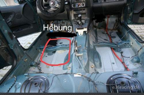

im vorderen Bereich ist alles Trocken wo die Pedale sind. Es fängt genau ab da an siehe Foto
(ist nich mein e36 dienst als Beispiel nur)
Rot Markiert was nass ist. Das Schwarz Markierte ist noch ein Trennung eine Erhebung beim Cabrio Karosserie.

Ich denke das Wasser drückt sich von unten Hoch weil sich das zusammensammelt.
Ungefähr da was ich markiert habe.

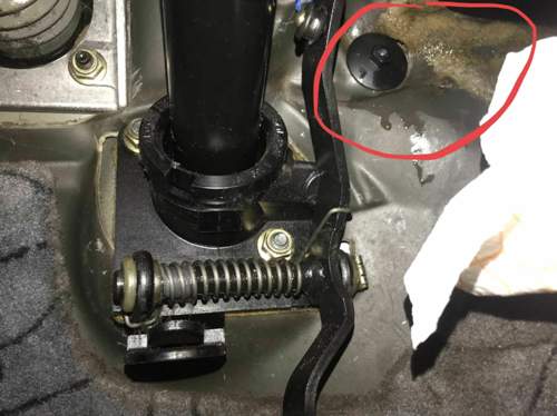

Nach langer suche wieder heute habe ich mir die Windschutz Scheibe genommen ca 12 Liter wasser rauf gegossen drauf geachtet das ich auch gleich mässig die Lüftungsgitter treffe.
Siehe bitte Video was ist das für ein Teil? da tropft es? Was hat das mit Lüftungsgitter zu tun? Wird mein Wärmetäuscher durch Regenwasser aufgefüllt? Dazu noch ein Foto wo es feucht ist.
Bitte um Hilfe? Was soll ich machen wie soll ich vorangehen?

Es gibt in der Stirnwand zwischen Motor- und Innenraum zwei Abläufe.....sind die zu,steigt der Pegel,bis das Wasser über die Lüftungsdüsen in den Innenraum schwappt.

also am besten Windlauf abmontieren und schauen ob die zu sind. Das sind ja dann grosse Löcher wenn die Plastik Abläufe schon so gross sind.
Dazu muss ich noch sagen die Abläufe können ja nicht ganz zu sein weil ich gezielt viel Wasser rein gemacht habe und es nur kurz getropft hat da. Denke bei Dauer regen könnte das anders aussehen.
Dein Wärmetauscher wird durch Regenwasser nicht aufgefüllt - auch eigentlich logisch.
Reinige die Abflüsse regelmäßig - mindestens einmal im Jahr, idealerweise Ende Herbst Anfang Winter, wenn das letzte Laub gefallen ist. Von Winter bis zum Frühjahr ist die Witterung sehr feucht, spätestens dann sollten die Abflüsse frei gemacht werden.

Windlauf erneuern!!
Habe Heute Windlauf bestellt und die Clips. Werde alles sauber machen und das neue Windlauf Montieren. Mit etwas Glück habe ich die Teile Montag Abend.
