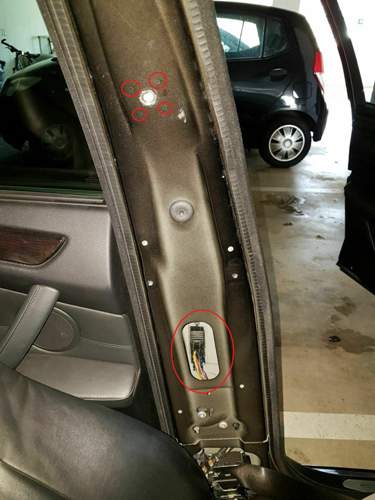

Hallo Leute,
mein E61 LCI (170t km) macht mich inzwischen wahnsinnig😠 (gutes Gehör)
Aus der B-Säule links kommt ein richtig nervendes Knistergeräusch.
Sobald man fährt, egal wie schnell und wie gut/eben der Straßenbelag auch ist, begleitet mich dieses Knistern bis das Fahrzeug steht. Tritt nur bei Bewegung (!) auf, bei Motor an im Stand ist es still.
Das Geräusch entspricht dem Knistern, wenn man dünne Alufolie aus der Küche nimmt und diese gaaanz langsam zusammen knüllt.

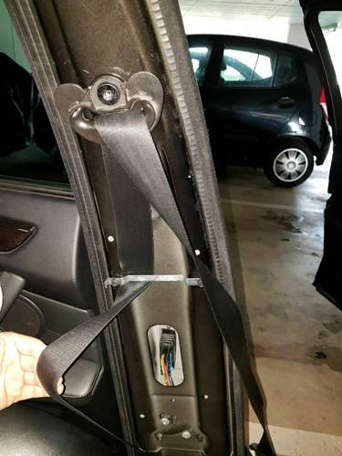

B-Säulenverkleidung, Gurtumlenkung abmontiert
Türschloss vorne links etwas enger gestellt
sichtbare Schrauben auf Sitz kontrolliert
alles leider ohne Besserung.
Am nackten Holm (siehe Bild, roter Kreis) hört man es auch definitiv, das Schlimme, es ist genau auf Ohrhöhe. Auch tritt es bei Schritttempo mit offenen Türen (V+H) auf, sowie abgesenkten Fensterscheiben. Daher schließe ich Türdichtungen und Fensterscheiben mal aus.Der Gurtaufroller unten macht keine Geräusche. An dem Holm kann man nicht drücken um evtl. das Knistern zu provozieren.
Habe schon von gerissenen Schweißpunkten geschweißter Bleche in der B-Säule gelesen, was mir dann recht schnell die Laune an dem Auto verderben würde, weil einfach zu nah am Ohr. Ich komm halt jetzt mit eigenen Mitteln nicht mehr weiter.

Im B Säulen Holm ist unter dem Gurt (Photo am Anfang) ein kleiner Durchbruch ca. 5x10cm. Vielleicht schaue ich da mal mit ner Schwanenhals Kamera rein....hab das Gefühl dass ich da sonst net richtig weiter komme 🙁 🙁

Ja im Holm unter dem Gurt ist ne größere Öffnung...
Jedenfalls glaube ich, dass ich den Übeltäter eher im Holminneren ausmachen kann und dann evtl. nach deiner Methode mit Schlauch vorgehe. Morgen schaue ich mal mit dem Endoskop ins Innere des B-Säulen Holmes und mache Bilder.

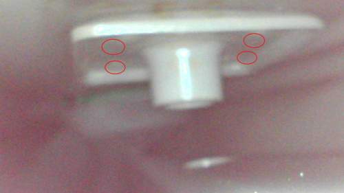

Etwa eine Stunde habe ich mit Endoskop in der B-Säule rumgewurschtelt. Von unten durch die große Öffnung kann man rein. Habe den von innen angeschweißten Labgerblock in Verdacht...in diesen wird die Schraube des Gurtumrollers eingeschraubt.
Dieser ist mit 4 Schweißpunkten (rote Kreise) auf dem Blech fest geschweißt. Wenn ich jedoch an der eingeschraubten Schraube rüttel, ist trotzdem totenstille. (vielleicht knisterts nur, wenn die Karosse verzieht)
Bin schon etwas erschrocken von den Schweißnähten, geschlossene Nähte habe ich anders in Errinerung...😰😰

Wird immer punktgeschweißt, eine geschlossene Naht würde nur das Blech verziehen.
