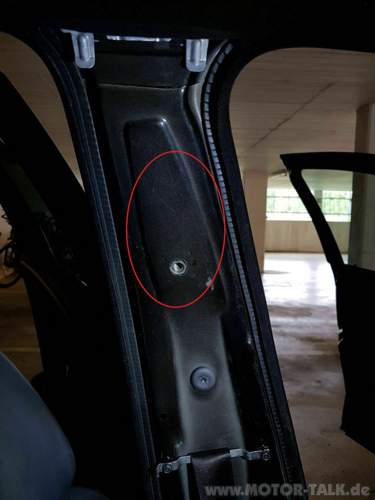

Hallo Leute,
mein E61 LCI (170t km) macht mich inzwischen wahnsinnig😠 (gutes Gehör)
Aus der B-Säule links kommt ein richtig nervendes Knistergeräusch.
Sobald man fährt, egal wie schnell und wie gut/eben der Straßenbelag auch ist, begleitet mich dieses Knistern bis das Fahrzeug steht. Tritt nur bei Bewegung (!) auf, bei Motor an im Stand ist es still.
Das Geräusch entspricht dem Knistern, wenn man dünne Alufolie aus der Küche nimmt und diese gaaanz langsam zusammen knüllt.
Klar kann man jetzt sagen, Radio/Musik laut drehen - fertig.
Will ich bei solch einer Fahrzeugklasse aber nicht gelten lassen - zumal ruhiges fahren im E61 sehr angenehm ist/war :-(
Was habe ich getan:
B-Säulenverkleidung, Gurtumlenkung abmontiert
Türschloss vorne links etwas enger gestellt
sichtbare Schrauben auf Sitz kontrolliert
alles leider ohne Besserung.
Am nackten Holm (siehe Bild, roter Kreis) hört man es auch definitiv, das Schlimme, es ist genau auf Ohrhöhe. Auch tritt es bei Schritttempo mit offenen Türen (V+H) auf, sowie abgesenkten Fensterscheiben. Daher schließe ich Türdichtungen und Fensterscheiben mal aus.Der Gurtaufroller unten macht keine Geräusche. An dem Holm kann man nicht drücken um evtl. das Knistern zu provozieren.
Habe schon von gerissenen Schweißpunkten geschweißter Bleche in der B-Säule gelesen, was mir dann recht schnell die Laune an dem Auto verderben würde, weil einfach zu nah am Ohr. Ich komm halt jetzt mit eigenen Mitteln nicht mehr weiter.

kurzes update zum Problemthema - kurzum das Problem wurde von der BMW Niederlassung behoben.
Diagnose:
tatsächlich Bleche die "arbeiten" und knistern.
Lösung:
Hohlraumversiegelung B-Säule.
Jetzt fährt sich der Wagen wieder mucks mäuschen still - einfach super !!

Sehr spannender Thread. Könnte es sein, dass einer oder mehr der 4 Schweißpunkte vom Lagerblock gerissen sind, und bei Fahrt und Bewegung Metall an Metall kratzt?
Man könnte den gerissenen Schweißpunkt aufbohren und nochmal punktschweißen. Danach müßte man das aber schön planschleifen und konservieren. Oder du bohrst ein 5mm kleines Loch neben den gebrochenen Schweißpunkt und versuchst, einen 3mm schmalen Streifen Blech (von einer Coladose oder von einer Ketchupflasche) zwischen den Lagerblock und das Autoblech zu schieben. Das ist zwar keine Reparatur des gebrochenen Schweißpunktes, aber das Stück Blech verhindert zumindest das Knarzen der scharfen Metallreste.

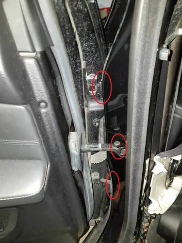

Gestern habe ich das Knistergeräusch reproduzieren können.
Als ich von der Rückbank aus den Holm nochmals von innen mit Endoskop angesehen hab und mit dem Knie gegen die schon ganz offene Tür gestoßen bin.
Sprich, wenn ich die Tür hinten links bis zum Anschlag aufmache bis das Türfangband dann begrenzt, dann die Türe jetzt noch etwas aufdrücke knackt/knistert es exakt einmal so kurz und auch genau dort(Ohrbereich) so, wie es bei der Fahr dauernd knistert.
Das Auto stand, also nicht bei Fahrt !
Durch das Aufdrücken wirken ja Zug- und Druckkräfte über Türschanier und Fanband auf die B-Säulen Bleche (rot markiert), das kann ja nur noch mit dem Blechaufbau zu tun haben.
Schrauben der beiden Türscharniere und des Fangbandes habe ich kontrolliert - sind fest.
Mit den Geräuschen ist das zwar so eine Sache, diese hört man, wie selbst schon miterlebt, an einem Ende des Autos - am Anderem Ende sitzt aber die Ursache. Hier kann ichs aber nicht mehr recht glauben.

Hatte bei meinem E61 LCI auch ein metallisches Knacken aus dem unteren Bereich der B-Säule der Fahrerseite. Allerdings kein Knistern so wie bei Kombi4ever. Hat mich trotzdem extrem genervt.
Zuerst hatte ich den Sitz unter Verdacht, den hatte ich ziemlich vollständig zerlegt und alle in Frage kommenden Teile gefettet. Keine Besserung.
Dann hab ich mich der Türmechanik zugewandt und alle beweglichen Teile gefettet so wie alle Schrauben von innen und außen angezogen. Keine Besserung.
Nach Lesen dieses Threads kam mir beim Punkt "Hohlraumversiegelung" wieder in den Sinn, dass ich im Keller noch eine Dose davon mit 360 Grad Sprühlanze (ca 40 cm) habe.
Habe die untere B-Säulen-Verkleidung abgebaut und alle Blechverbindungen damit geflutet. Die Lanze habe ich in alle zugänglichen Öffnungen eingeführt und fleißig gesprüht. Zudem habe ich die inneren Einstiegsleisten (die über die Türdichtungen gehen) demontiert. Die Lanze kam dann in die jeweils der B-Säule am Nächsten gelegenen Öffnungen in die die Clipse der Einstiegsleiste gesteckt werden.
Die Dose Sprühwachs war danach leer. Viel hilft viel - so war die Hoffnung. Das Knacken ist jetzt weg und mir macht das Auto wieder Spaß =) Wie lange es hält wird die Zeit zeigen...
