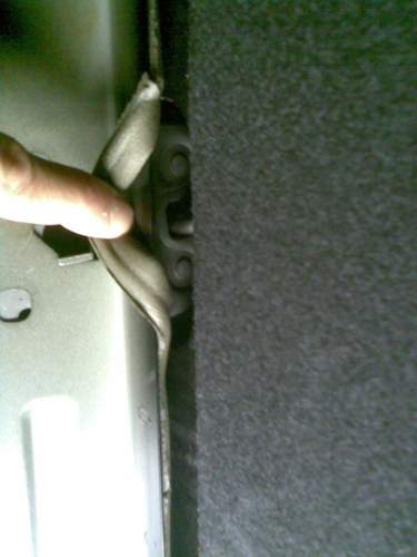

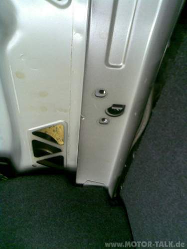

...also das würde mich auch mal interessieren! Im Koffer unterhalb der Hutablage, sind 2 Verschlüsse an der Rückenlehne angebracht, ich frage mich, wie diese geöffnet werden.
Habe mal 2 Bilder hochgeladen damit ihr seht was ich meine!
MfG Michael

...nun ja, Sitzbank ist ja klar! Die Rückenlehne hat unter der Hutablage 2 Schlösser, kein Zug und kein Hebel! Habe von BMW endlich eine Anleitung bekommen, die Schlösser werden mit einem Schraubendreher zur Seite gedrückt, wenn man es nicht weiß, sucht man sich dumm u. dämlich...
Dann müssen vorher die unteren Gurte abgeschraubt werden, darüber befinden sich re. u. li. Torxschrauben die ebenfalls abgeschraubt werden, dann kann man die Rückenlehne endlich nach vorn klappen!!! 2 Stecker abziehen und raus damit.
Danach kann man sich an die C-Dachsäulenverkleidung machen!
Die Sachen sind mit etlichen Pinöffkeln (Spreitznieten) fest gemacht, ich kann mir nicht vorstellen, was da noch klappern soll???
