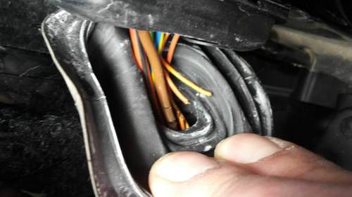

Mein VCDS sagt ja, dass das Steuergerät nur im "Eindrahtbetrieb" läuft. Sitzt das Steuergerät in der Türe? Falls ja wäre das ja auch ein Indiz dafür, dass der Kabelbaum zwischen Karosse und Tür einen Kabelbruch haben müsste?!
Die Türsteuergeräte sitzen in den jeweiligen Türen direkt am Fensterheber. Eindrahtbetrieb lässt auf einen Kabelbruch schließen, die Can-Bus-Kabel sind recht dünn und das 2. ist dann auch schnell durch. Hatte ich auch. Trotz der Reparatur an der Fahrertür kommt für die hintere linke Tür immernoch die Meldung das die Tür nicht richtig funktioniert obwohl alles geht. Muss mal nachsehen ob da auch ein Kabel durch ist.
Wenn du die Türe vorne links reparierst ist es ja nur logisch, dass die Türe hinten links davon nichts mitkriegt, oder hängen beide Türen auf dem einen Türsteuergerät in der Fahrertüre?
