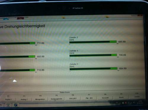

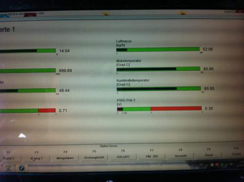

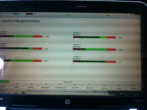

Oh oh, ich habe mir gerade mal die selektive mengenkorrektur angesehen. Da ist wohl mal eine rücklaufmengenmessung fällig. Oder sehe ich das falsch. Zumindest Nummer 6 ist auffällig. Die soll/ist Werte sehen für mich ok aus. Fehler stehen auch nicht drin also liegt cali evtl gar nicht so verkehrt.
Ich werde mir die Werte morgen nochmal bei 50 grad anschauen, wenn das geruckel anfängt.
wie gesagt, nach meinen Recherchen gestern, ist bei deinem Fehlerbild auch ein defekter Injektor möglich.

Die Werte scheinen, bis auf die Selektive Mengenkorrektur, in Ordnung zu sein.
Zwischen - 1,5 und + 1,5 sind die Werte der Selektive Mengenkorrektur in Ordnung.

Da kann ich dir etwas besseres empfehlen, mische 2-Takt-Öl zum Diesel (hierbei würde ich LM 1052 in einem Verhältnis von 1:200 empfehlen), denn bei dir scheinen die Injektoren leicht verkokt zu sein.
Danke für den Tip. Aber das ist bereits drin:-) zwar nicht von LM aber aschearmesvon Ravenol. Ach ja, die Werte von allen Zyl. gehen in den normbereich wenn man Gas gibt.

So ich habe jetzt V power getankt. Allerdings war der Tank vorher noch mit normalem von der billigtanke mit 2Takt Öl zu 40%voll. Aber der Motor läuft bereits nach wenigen km viel viel ruhiger. In der Aufwärmphase gibt's teilweise noch n ruckler, aber lange nichtmehr so schlimm wie vorher. Ich hab ja nie an den Quatsch geglaubt, aber anscheind bringt das wirklich was.
Fazit. Billigdiesel gemischt mit evtl. Dem falschen 2 Takt Öl?
