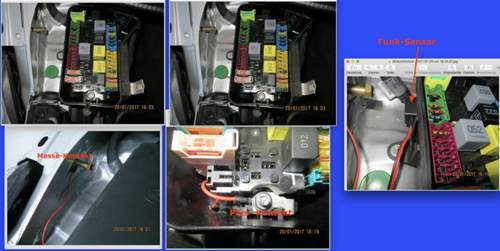

Magst du (oder jemand anderes mit verbautem Sensor) vielleicht nochmal schreiben, wo genau du den „Battery Sense von CTEK“ angeschlossen hast? Ich finde es hier im Thread gerade nicht... Danke

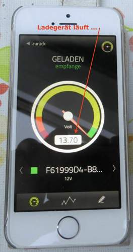

Meßfehler bekommst du keine, da der CTEK-Sensor den Akku mit < 1 mA belastet ... genau wie beim aktGuide oder einem beliebigen Multimeter.
Also ob unten oder oben ist gleichgültig beim Messen und auswerten.
Nicht gleichgültig sind die aufgeladenen Ah ,von dem das IBS nichts "erfährt", falls du auf die M6 Klemme vom Minuspol angeklemmt hast. ( und der Ladestrom von ca. 5 A direkt auf den Minuspol fließt.)

An den Fremdstartanschlüssen im Motorraum
Genau dort:
Bildschirmfoto-2017-01-20-um-18-53-56-2
Bildschirmfoto-2017-01-20-um-19-09-06
Bildschirmfoto-2017-01-20-um-18-33-36
Ich habe Ihn direkt an der Batterie* angeschlossen und lass Ihn oben beim Fach, also unter dem Sitz hervorschauen.
Plus an der Batterie, Minus am Gehäuse bei der Halterung der Batterie.

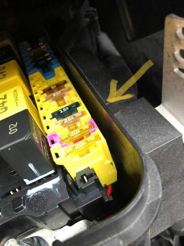

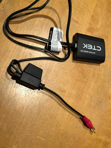

... die Sicherung verhindert beim CTEK Sensor leider eine „kleine“ Zuführbohrung im Sicherungskasten des Motorraums!!!
Alternative vielleicht doch direkt am Starterakku unter dem Beifahrersitz?
Ich könnte natürlich das Kabel auch durchschneiden und mit einer Lüsterklemme o. Ä. wieder flicken!!!
@PCOlli schrieb am 31. Januar 2018 um 10:01:05 Uhr:
@Pahul

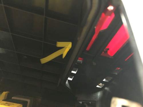

. . . ich habe die Plusleitung ohne Bohrung durch die obere, rechte Öffnung des Sicherungskastens ( neben dem roten Schieber) durchgeführt.
