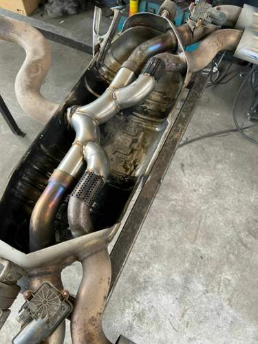

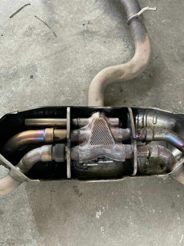

So sieht der TTS auspuff innen aus.
Super, danke!
Das erklärt auch meine unterschiedlichen Messwerte zwischen links und rechts...
So sieht bearbeitet aus 😉
