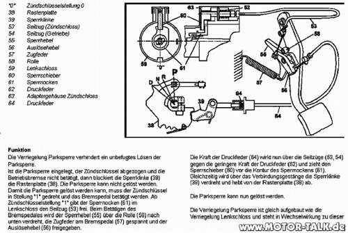

Zumindest bei dieser Schaltkulisse gibt es ihn. siehe Bild unten.
In einem früheren Beitrag vom Thomas kann man es auch nachlesen...

Das dürfte dann der Schaltzug sein bzw. Bremszug, mit dem verhindert werden soll, das man bei getretener Bremse den Schlüssel abzieht. Geht zwar trotzdem, aber deutlich schwerer, denn wenn man beim vor-Mopf die Bremse löst, lässt sich der Schlüssel noch minimal weiter drehen und dann ohne Widerstand abziehen.

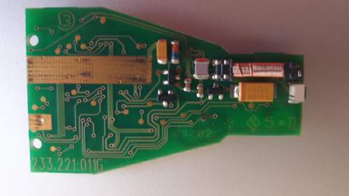

Bei mir hat es tatsächlich gereicht, das kleine Sensorfeld am Schloss zu reinigen. Ich hatte das selbe Problem wie hier von Dr.Thomas beschrieben und seit der Reinigung jetzt 3 Jahre keine Probleme mehr. Mit einem feuchten Tuch über Sensorfeld am Schloss und auch über die Schlüssel hat tatsächlich gereicht. Die Wahrscheinlichkeit, dass es daran liegt mag zwar nicht groß sein, aber einen Versuch ist es wert.

Ich habe den Schlüssel + Schloss mit Wattestäbchen und Alkohol gereinigt. Die Wattestäbchen haben wirklich den Schmutz an den kleinen Fenstern sichtbar gemacht und entfernt. Ob es dies eventuell wirklich schon war? Im Moment fahre ich nicht mit dem Wagen. Melde mich wieder.
