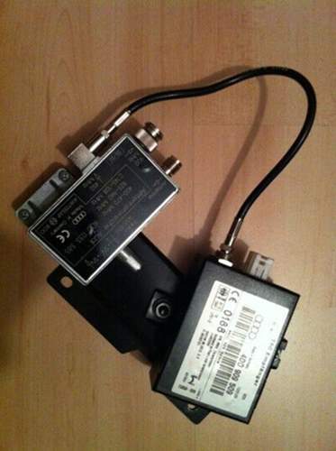

wer weiß denn..... wo das Funkmodul für die Standheizung sitzt? hinten im Kofferraum rechte Seite, trifft das für den A8 12-2001 zu?
Oliver
15 Antworten
Servus...hab jetzt beim 2001 nicht nachgeschaut, aber sollte wohl eher links sein....hinter der Verkleidung an der Antenne----T... Empfänger + Antennenweiche
TOM
könnte so wie auf dem Bild sein....
Img-2
Ausser CD-Changer, DVD-Player und Navi iss da nix! Vielleicht habe ich gar keinen Empfänger, lol
ich geh mal eben zum Auto, ansonsten brauche ich die Sicherung Zusatzheizung, ist die hinten rechts im Kofferraum oder vorne rechts unten beim Beifahrer oder irgendwo im Motorraum??
BA ist ja nixaussagend...
Ja klar, Du mußt ja auch die LINKE Innenverkleidung vom Kofferraum ausbauen.... also den Navi/CD Turm komplett mit der Halteplatte am Boden abschrauben, hinten unten die Steckverbindung lösen ....die Verkleidung ausbauen und dann siehst due praktisch den Kotflügel von "innen" sowie die Technik...

So meine weiteren Recherchen ergeben, dass in diese FB diese Batterien reingehören. Da sehe ich doch unten rechts auf dem Bild 12V oder nicht?? Die T60 benötigt 1,5V
Kann das jemand bestätigen? Da die FB (grüne Leuchten gingen immer) jetzt nicht mehr geht.... kann ich daraus folgern, dass wegen Zuführung zu hoher Volt das Teil von Audi geplättet wurde.....???
Also in meiner sind zwei LR1 1,5V drin und Google sagt das auch... Hab die aber auch noch nie angelernt gehabt, ich weiß nich nicht mal sicher, ob bei mir der Empfänger verbaut ist. Hatte die T60 beim Verkäufer mit abgestaubt, der hatte die noch von einem anderen Fahrzeug liegen...
Morgääähn Garfunkel,
wie ich ja schon am Anfang schrieb..........T60 2 x 1,5V oft wird die 12V eingebaut dann KAPUTT !!!!!!!
