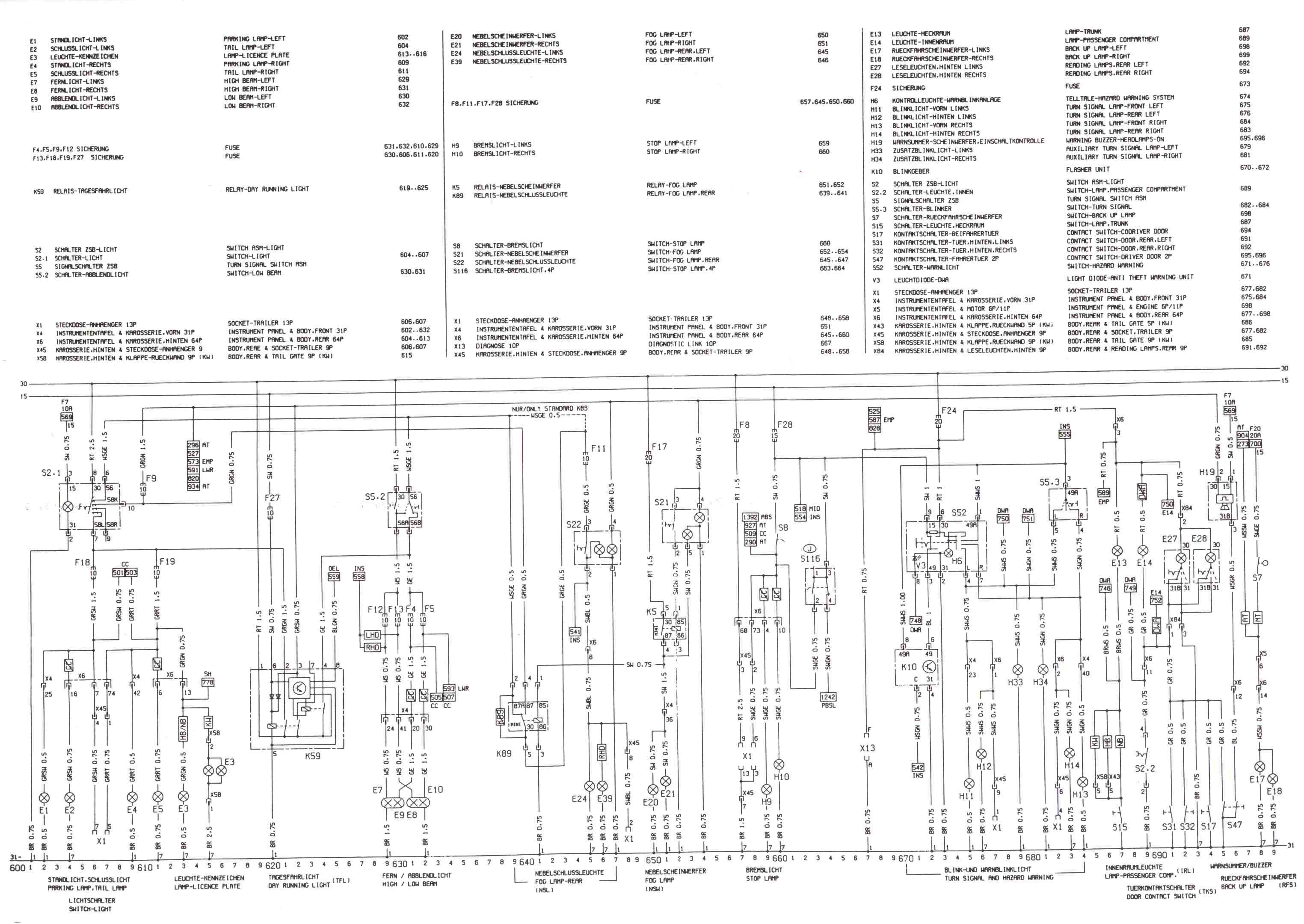

sooo... hab jetzt den blinkerhebel freigelegt...schön eng da vonwegen abisolieren und so :-/
gibts keine 3. alternative? *gg*
naja... ein schwarz/grünes kabel hab ich gefunden aber schwarz/weiss gibts 2 mal 😕
welches is das richige für die blinkeransteuerung?
SWWS 0,75 auf kontakt 9 (Links)
SWGN 0,75 auf kontakt 8 (Rechts)
wie jetzt? ist also egal?!? 😕
die eine die auf pin 4 vom schalter geht ist die zuleitung die eine von pin 9 ist die zu dem blinker.
du mußt an die von pin 9 gehen
da steht aber nix von 9 dran... am blinkerhebel steht 48 und 53 oder so...
http://s11b.directupload.net/images/user/090223/vfpvvii3.jpg
Das ist die Seite mit der Blinkergeschichte.
Edit
Schau mal auf den Ausgesteckten Blinkerschalter Drauf
Da steht oben bei den Halbkreismässig angeordneten Kontakten 49aR 49a 49aL
Du benötigst lediglich die beiden ässeren also 49aR und 49aL,
das sind die Blinkerleitungen.
P 58R und 58L sind für das Parklicht.
MFG
49aR und 49aL...
also ist eine von beiden die schwarz/grüne und die andere die schwarz/weiße leitung?!?
genau r steht für rechts und l für links, das sind die kabel zu den blinkern
wo nur 49a steht ist die zuleitung.
und meine kontakte die stehen dann warscheinlich nur im e-plan
"kabel zu den blinkern" und "zuleitung"
wo ist der unterschied?
Oben ist die entsprechende seit ausm Schaltplan ja schon geposted, wie wärs mal mit genauer lesen.
S5.3 ist der Blinkerhebel.
49a ist der mittlekontakt welcher mit SWWS 1,0mm² belegt ist, im SP ist das Pin 3
Du musst also einmal 49aR SWGN 0,75mm² Pin 4 und einmal 49aL SWWS 0,75mm² Pin 5 am stecker haben.😉
Im Schaltplan haben die halt Einfach nur R und L hingeschrieben, ist aber am Hebel mit 49aR/L beschrifted.
MFG
hieß es oben nicht noch "pin 9" 😕
Vergiss diesen ominösen pin 9.
Such einfach die zwei gegenpole vom Blinkerhebel am stecker dann haste automatisch die beiden richtigen.
MFG
es geht, ich werd bekloppt...
hab die kabel am blinkerhebel genommen... war nach der letzten beschriftung auch gut zu finden...
hab stromdiebe benutzt (ja ich weiss) aber dort war kein platz zum abisolieren etc... ging net anders...
danke für alle tipps 🙂
