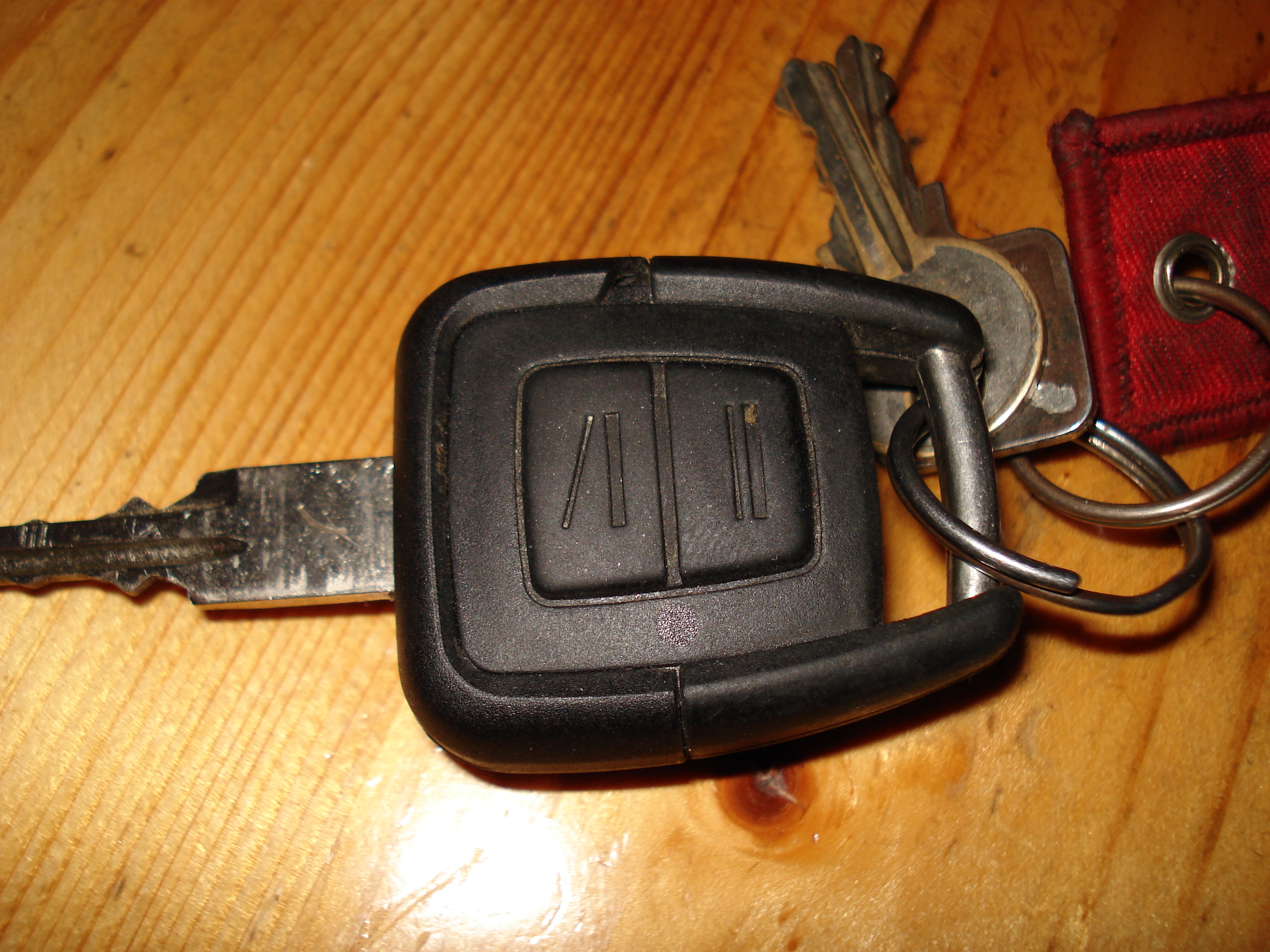

Also Astra G Stg durch mein orginal Astra F Stg ersetzen und es Funktioniert? Quasi Plug-and-Play für Anfänger? 😉
Jetzt seh ich aber ein Problem in der Sache: Wo krieg ich ein G Stg + geproggten Schlüssel her? Und wie funktioniert das mit dem Schlüsselbart, der wird ja bereits gefräst sein - und die Chance dass er gleich gefräst ist, ist 1:10000 oder mehr 😉 Kriegt man da bei Oppel nen ganz neuen Schlüssel oder lässt sich nur der Mechanische Teil nachfräsen und dann in den Sender einbauen irgendwie?
Und was, wenn man zwar ein Stg hat aber keinen Schlüssel, wie richtet man dann einen Schlüssel aufs Stg ab?
Ähm eher andersrum wird ein schu draus.
Astra F STG durch G STG ersetzen.
Schlüsselbart kann bei Opel direkt bestellt werden wenn du die Schlüsselnummer auf dem Alten brief nimmst.
Geht aber nur bei Facelift modelen, da hier der Schlüsselrohling identisch mit dem G ist.
Also
Schlüsselnummer aus brief raussuchen. S XXXX
Damit zum FOH gehen und eien schlüssel für den Astra G bestellen, und diesen mit der Schlüsselnummer fräsen lassen.
Die STG und Fernbedienung kann vom nem Schrott Astra G sein.
dann passen die zusammen und sehen aus wie ein Astra G schlüssel.

Der Astra G schlüssel besteht aus zwei teilen
Einmal dem Handsender
Das andfere Teil ist der Schlüsselbart mit dem Transponder und unteren teil des Schlüssels
Diese teile werden einfach zusamengesteckt.
Das was Du oben gsehen hast war der fertig zusammengsetzte schlüssel.
Was Du bestellen musst wäre der Teil rechts im Bild, also den Schlüsselbart mit Transponder.
Astra G schlüssel getrennt
Obs die auch ohne Transponder gibt weiss ich nicht, denke aber eher nicht.
