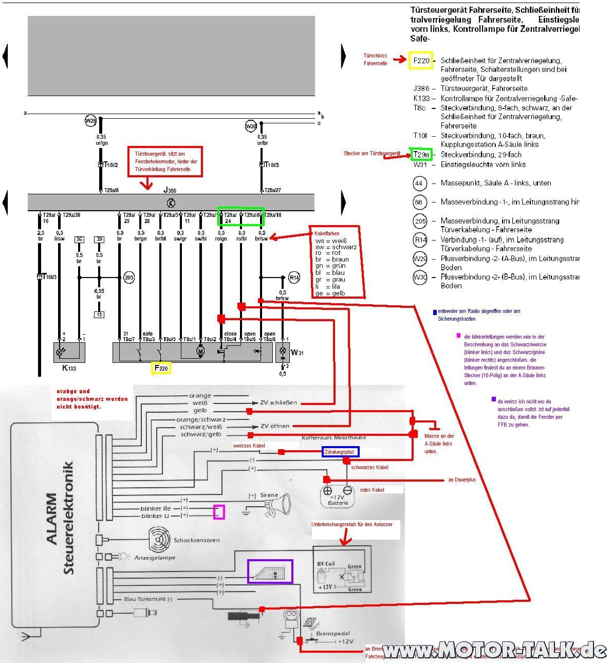

Hey,
ich habe mich hier nun schon überall durchgelesen und noch nicht wirklich einen vernünftigen Beitrag gefunden, der mir helfen könnte.
Naja, also ich habe mir von Inca-Pro, ist auch nen Händler in der Bucht, der die Funk-ZV verkauft ersteigert.
Das Modell nennt sich VT-500B:
Inca-Pro in der Bucht
Vlt. weiss einer von euch, wie ich das Teil in meinem Passat 3B MJ 96 verbauen kann.
Stromlaufplan habe ich mir schon angeschaut, den Plan von in.pro habe ich mir schon angeschaut, aber irgendwie passt das alles nicht ganz so.
Hat vlt. schon jemand von euch diese Anlage verbaut und kann mir die einzelnen Kabelbelegungen vorgeben?
Ich wollte die Kofferraumöffnung auch gerne nutzen, genauso wie das automatische Schließen aller Fenster.
Ich hoffe, mir kann jemand helfen.
Wenn es nicht anders geht, brauche ich auch nur die Kabel, die ich anklemmen muss, damit ich die ZV öffnen und schließen kann.
Kofferraum müsste ich notfalls von der Kabelleitung von hinten dann durchmessen.
Die Komfortsteuerung läuft ja sowieso, sobald die Steuerung ein längeres Signal gibt.
Blinker kann man ja entweder über die Warnblinkanlage nehmen oder direkt über die Blinkerleitung.
Naja, direkt Blinkerkabel wäre mir lieber, somit muss ich nicht noch extra Kabel verlegen.
Also, bin jeder Hilfe dankbar.

Naja, der Unterschied ist ja, dass ich einen Passat 3B Baujahr 1996 habe.
Die ZV-Steuerung läuft komplett elektrisch.
Also nicht wie beim 35i hydraulisch.
Somit benötige ich ja nur die richtige Leitung, damit ich den Impuls für schließen, bzw. öffnen geben kann.
Die Blinkergeschichte habe ich ja schon dran, dass ist wirklich das einfachste, sobald man weiss, welches Kabel das am Kabelbaum ist.
Naja, beim 3B ist noch ein bischen mehr Kabel vorhanden, als wie beim 35i.
Kann ich aus eigener Erfahrung sagen, da ich beide Autos fahre, bzw. gefahren bin.
Nun, jetzt habe ich vorhin die Anleitung genommen und mir noch Informationen aus dem Internet gesucht und habe dann einfach mal ausprobiert.
Es passiert aber nichts.
Die Anleitung ist im Anhang, falls sich mal jemand das "Schreiben" anschauen möchte.
Ich danke aber trotzdem schonmal für weitere Hilfe, die ich bekomme.

Naja, das mit meiner ZV habe ich jetzt alles hinbekommen.
Hab die Steuerkabel für auf und zu gefunden, welche ich da anschließen muss.
Problem ist nur, dass mir anscheinend das "Steuergerät" auf der Fahrerseite für die ZV durchgeknallt ist.
Denn wenn ich die Türen verschließe, dann geht alles zu, bis auf die Fahrertür.
Und wenn ich von aussen mit dem Schlüssel abschließe, dann geht nur die Fahrertür zu, aber nicht elektrisch, sondern nur über den Schlüssel.
Auf der anderen Seite klappt die Ansteuerung der ZV für alle Türen und Komfort.
Naja, somit werde ich mir erstmal die Einheit für die Fahrerseite besorgen und dann habe ich alles soweit fertig, wie es sein sollte.
Trotzdem danke für eure Hilfe.

Hey,
japp der 3B hat an jeder einzelnen Tür ein eigenes steuergerät, wenn man das so will.
Nene, also was in der Tür steckt ist einfach nur ein "Kästchen", in welchem mehrere Taster sind.
Habe gerade das von meinem Wagen auseinander genommen.
Das Steuergerät selber ist unter der Fußmatte beim Fahrer.
Hier ist das Komfortsteuergerät und das ZV-Steuergerät verlegt.
Zu dem, was bei mir passiert ist:
Ich habe nun meine ZV der Fahrertür ausgebaut und diese auseinander genommen.
Hier sind 2 Leiterbahnen durchgebrannt. Roch auch ziemlich angeschmorrt, als ich das Ding auseinander genommen habe.
Naja, nun erstmal alles wieder einbauen und hoffen, dass sich das Löten gelohnt hat.
Auf jeden Fall ist die ZV in der Fahrertür angeschmorrt gewesen und das war hoffentlich der Fehler.
